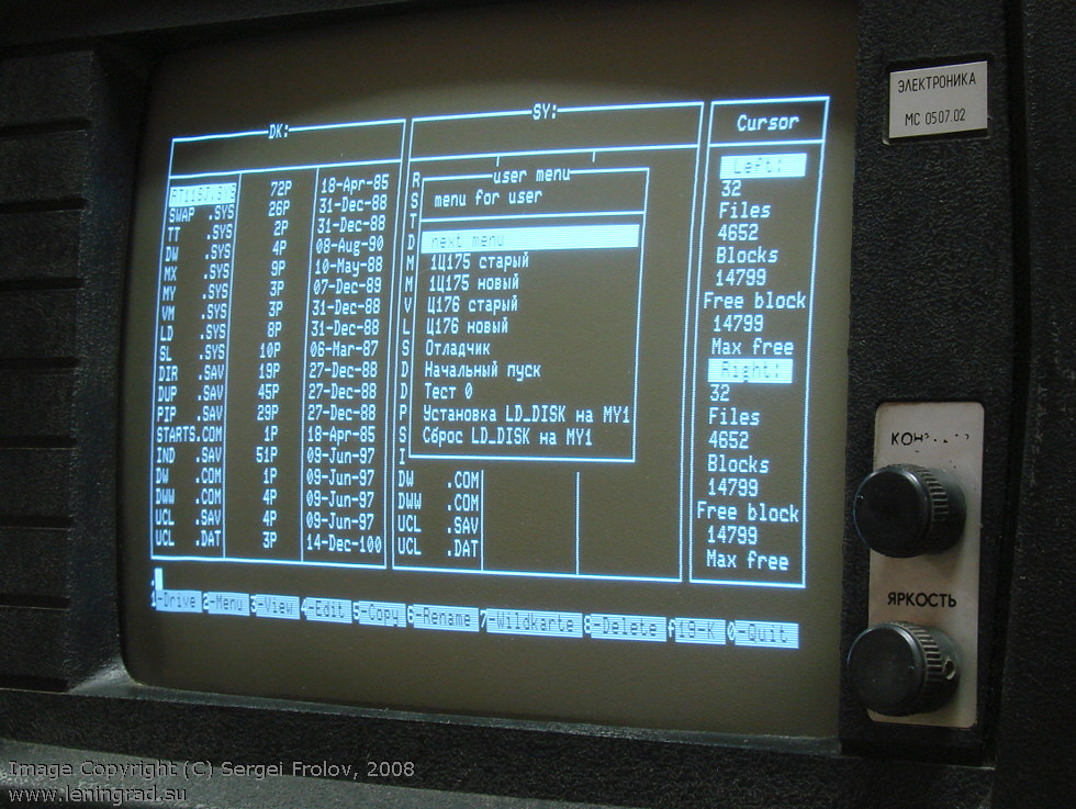

Существует такая программка как файловый менеджер для ДВК,
вот:
http://www.tis.kz/temp/dvk3m-2.jpg
Где бы ее достать?

ну я так предпологаю, что надо написать Сергею Фролову ? нет ;)
breeze, http://zx.pk.ru/member.php?u=660
Надеюсь, скоро этот компьютер раскопаю и перепишу.
Есть еще ФМ SCE для ДВК и УКНЦ, правда он однопанельный:(
А для УКНЦ прикольный ФМ SC (Смирнов Коммандер, если память не изменяет) - он двухпанельный.
Сделаем, но в начале сентября - т.к. до этого срока наш клуб не работает.
Добавлю, что SCE работает как на ДВК, так и на УКНЦ, а SC только на УКНЦ.

1) SCE
http://s54.radikal.ru/i143/1105/78/05138647cf65t.jpg
Совместимость с ДВК: да
Совместимость с УКНЦ: да
В архиве 2 версии, в чём разница не знаю (да и не очень интересовался), а так же справочник по "горячим клавишам"
http://narod.ru/disk/12128407001/SCE.zip.html
2) NC
http://s40.radikal.ru/i089/1105/42/8f4980d0e366t.jpg
Совместимость с УКНЦ: нет
http://narod.ru/disk/12128695001/NC.SAV.html
3) MNC
Запускается и показывает какую-то хрень, может ДВК с МС1201.03 и КЦГД ей не достаточно, жду ваших комментариев
http://narod.ru/disk/12128812001/MNC.SAV.html
4) Smirnof Commander
http://s43.radikal.ru/i101/1105/f6/4ad3e3b8202et.jpg
Совместимость с ДВК: нет
http://narod.ru/disk/13509515001/SC.zip.html

Мои впечатления от запуска обсуждаемых программ на эмуляторе ДВК с терминалом 15ИЭ-00-013:
1. NC.SAV - Использует команды EIS. Похоже, что использует управляющие коды VT-100 - на экране характерная "каша" из нераспознанных ESC-последовательностей вперемешку с именами файлов.
2. MNC.SAV - Не использует EIS. Использует управляющие коды, несовместимые с VT-52.
3. SCE.SAV - Не использует EIS. Возможно, использует управляющие коды для VT-100, работающего в режиме совместимости с VT-52. Несовместим с 15ИЭ-00-013 ( панели налезают друг на друга ).
4. SCE1.SAV - Не использует EIS. Полностью совместим с VT-52 и 15ИЭ-00-013.

А что за коммандер вот на этой фотке?
http://www.leningrad.su/museum/23/dvk-4.jpg http://www.leningrad.su/museum/23/dvk-3m.jpg
Какой-то командер. Называется SC вроде.
