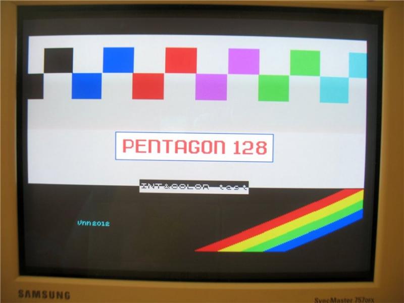

Не могу найти какую-нибудь вразумительную прогу для Pentagon 128 для проверки видео таймингов.
На одном из сайтов нашел скрин:
http://zx-pk.ru/attachment.php?attac...&thumb=1&stc=1
Что это за прога и где скачать можно?

Неужели хочешь проверить правильность таймингов в MiSt-e ?
Ну именно этот тест от великого VNN не нашелся сразу,земля ему пухом, но другой нашелся, в архиве.
Там же есть парочка тестов для проверки таймингов 48к и 128к.
А вообще то тайминги Пентагон-а правильно проверять в Rage в полной версии, но доооолго.. Поэтомуу в архиве только усеченная.

Я написал эмулятор ZX Spectrum 128 с таймингами идентичными оригинальному с ULA.
Теперь хочу сделать опцию переключения на тайминги Pentagon 128, а каких-то понятных тестов не нашел. Есть некоторые демки, но по ним сложно понять как должно выглядеть и что именно неправильно.
Кстати, а на Speccy2010 тайминги идентичные оригинальному Pentagon 128?
Так я буду проверять на соответствие таймингам Speccy2010 или Pentagon 128? Или они одинаковы?

Если считать дему RAGE идеалом для Pentagon 128, то на всех без исключения эмуляторах , сам можешь проверить, вертикальные линии совпадают.
Но реальщики говорят, что вроде как есть расхождение на 1 пиксель. Или у авторов Rage был другой Пятногон, или будем все же равняЦЦа на эту демку , и примем ее за эталон. 1 пиксель можно подвинуть в эмулях, в программе его не подвинешь, там шаг 2 пикселя минимуум. Так что будем считать, что "Ашхабад - ТАМ!" (с) Кин-Дза-Дза
ULA48 и ULA128 - это для оригинального Spectrum с ULA чипом или всё-таки для Pentagon?
Что не верится, потому как на обоих вариантах кракозябры на бордюре.
Причем проверенные тесты ввиде Shock Megademo, Auquaplane и Darkstar выглядят правильно.

Понятно, что синяя полоса как бы намекает что нужно сдвинуть влево. Но вот других реперных знаков я не наблюдаю.

А... понял из-за чего тормоза. В ULA 312 строк, а в Pentagon 128 - 320.
Теперь только надо сдвинуть INT.
