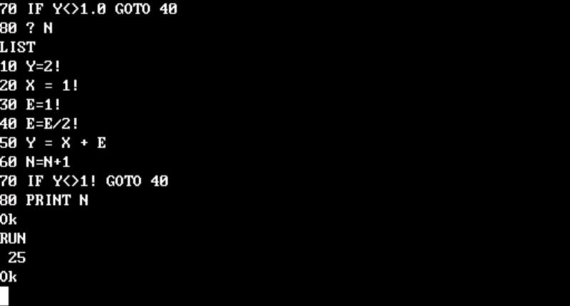

Для Бейсик-Вильнюс на УКНЦ (кассета ПЗУ):
10 Y=2.0
11 X=1.0
12 E=1.0
20 E=E/2.0
25 Y=X+E
30 N=N+1
40 IF Y<>1.0 GOTO 20
50 PRINT N
Результат -- 25
