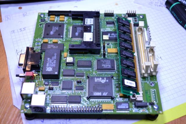

80386ex потребляет 250 мА при 25МГц. А вот те что для ПК были то да прожорливые.
