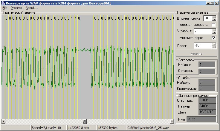

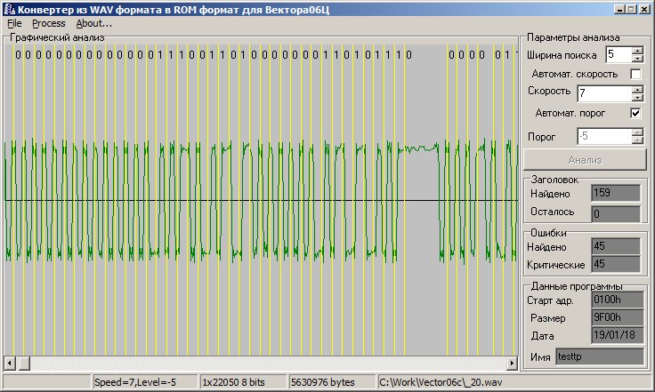

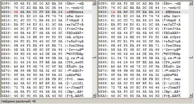

Итак, на текущий момент у меня готов первый вариант скетча, который выводит заранее подготовленные данные в формате ROM. Данный скетч протестирован на китайском аналоге Arduino Nano v3.
Содержимое скетча
Для компиляции использовалась IDE версии 1.0.5 под Ubuntu, никаких дополнительных библиотек не потребовалось. Размер скетча в двоичном коде -- чуть больше 4Кб.
Вкратце, скетч работает так: сначала выводится короткий звуковой сигнал и через 1 секунду начинается воспроизведение заголовка и данных. Дублирование блоков не делал -- думаю, при качественном сигнале в этом не будет необходимости. Далее пауза на 15 секунд и всё повторяется сначала.
