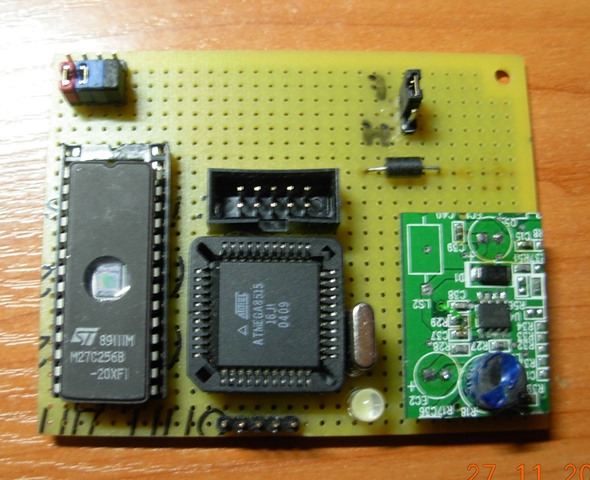

Представляю вашему вниманию простой прошивальщик.
Делал для себя - нужно было программировать только эти микросхемы и хотелось быстро что-то сМГТФить.

Да нормально все, кроме того, что в эту мегу вполне можно запихать v-usb и цеплять USB к ней напрямую, а не через свисток. Но и так сойдет.
Для атмеги нужен всего-то однодолларовый низковольтный USBASP, заказанный вместе с полудолларовым USB to TTL UART переходником и самой атмегой у китайцев.

Ну и ещё один плюс - нужно один раз записать ПО в программатор и не устанавливать каждый раз драйвер на новый комп.

Хотя всё-таки уже потребуется установить minicom или типа того, но это не драйвер, у меня он везде.
Так, если что, не получится - скорость железно привязана к 9600 - так информация будет записываться быстрее, чем передаваться.

9600 выбран по расчёту, что два Intel HEX символа будут передаваться 208 мс, а запись байта идёт 110 мс - с бодрейтом выше может не прокатить. А ядро Ардуино я использовал втч из-за крутого Serial буфера - можно принять одну 16 байт запись Intel HEX, проверить и записать её, вернуться к приёму, а там уже новая запись почти принята, красота)

Решил доделать для 2716, коих куча. Для 27X16 сделал костыль в виде цанговых коннекторов сбоку, как на фото и схеме в GitHub. Ещё вставил джемпер, чтобы Vcc у NMOS при прошивке не поднималось. На схеме упразднил один резистор при lm317 — вроде, можно и так. Vpp приходится не поднимать выше 24,5В, пока не заменю 1N5817.
Когда стал рыться в прошивке, обнаружил, что боды я считал за байты в секунду :-). Скорость тогда, оказалось, можно выставить и 57600 бод. Ещё что-то было не так с 27c256. Режим для NMOS теперь переключается нажатием "n", при этом для прошивки нужно сделать задержку передачи символов не менее 50 мс — пробовал менять скорость до 300 бод, но почему-то всё равно не успевало прошивать. Успешно опробовал на 2716.
Таким образом, теперь можно прогать РФ5 и вообще кучу отечественной памяти — а вот TL866 не может давать 25В :-) Память планирую использовать в проектах с ВЕ и ВМ.

Про текущее состояние работ. После НГ переделаю схему на использование джемперов вместо махинаций с 23 и 26 ножками. Прошивальщик точно работает с 2716 и 27C128, если с какими-то ПЗУ не работает — пишите.

Пробовал прошить AM27C256, ПЗУ новая, перед прошивкой проверил на чистоту, также прочитал все было чисто. После вставки в окно терминала НЕХ файла выдал ошибку CHKSUM ERR @ 0х0010, прочитал микросхему: 1я строка прошита правильно, на остальных FF т.е. чисто. Подскажите пожалуйста в чем может быть проблема.
В инструкции есть вот такая запись, перевод от английского:
"а" - 27С16,
"b" - 27С64,
"с" - 27С128,
"d" - 27С256.
Если вы хотите запрограммировать 2716, 2764, 27128 или 27256, нажмите "N" и ограничьте задержку char tx до 100 мс (Ctrl-A T F в minicom).
После выбора чипа нужно нажимать на N ?
Ого, точно, сам себя запутал :v2_dizzy_facepalm:
CHKSUM ERR, скорее всего, означает, что приём данных от компьютера к ATmega произошёл с ошибками.
Можете попробовать уменьшить скорость UART в исходном коде?
Ещё раз извиняюсь за долгое молчание:( (в ЛС сообщения не сохраняются, непонятно, отправил я или нет)
Снизил скорость до 9600, пытался прошить, но опять неудача, забыл выставить нужное Vpp, напряжение оказалось 14,5В вместо 12,5В в результате чип читается как чистый, т.е. сдох.
Чтобы такого не было, сначала хотел добавить в прошивальщик умный импульсный повышающий преоразователь, использующий компаратор АТмеги, но руки не дойдут. Количество обвязки с ним вырости не должно.
CHKSUM ERR возникает, когда АТмега берет из кольцевого буфера UART очередную строчку HEX и видит, что контрольная сумма не сходится.
Это может быть как по причине слишком высокой скорости UART (с которой я немного эксперементировал в процессе, но у меня всё работает), так и из-за микросхемы: прошивальшик автоматически проверяет успешность записи байта - если была неудача, то попытка повторяется ещё несколько раз (выкидывая другую ошибку, если записать совсем нельзя) и продолжая запись после удачи. При обеих причинах кольцевой буфер начинает заполняться слишком быстро и затирать себя с конца, и при проверке контрольная сумма не совпадает.
Ещё компьютер может отправлять лишние символы, не определяющиеся прошивкой АТмеги как пробельные. Не представляю, при каких обстоятельствах такое может быть.
Если байты микросхемы действительно записывались не с первой попытки (такое может быть из-за старости/изношенности), то каждая последующая попытка записи давала бы ошибку на байте со всё бОльшим и бОльшим адресом, так как уже записанные байты прошивальщик не трогает.
