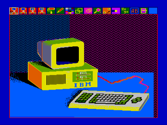

Вот тут сбрасывал свою картинку, отрисованную на Векторе в Карандаше, повторю для продолжения этой темы...
Вложение 72804 Вложение 72805
Может кто-нибудь попробует на Вектор конвертнуть?
