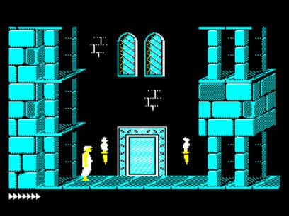

"Prince of Persia" для БК-0011М+СМК512+AY готов.
В игре реализована стереофоническая звуковая обстановка - звуки раздаются с той стороны, где находится источник. Если решетка начала открываться где-то слева - игрок услышит ее в левом канале и т.п.
Вложение 76231Вложение 76229Вложение 76227Вложение 76230

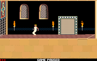

да уж, тут бы вместо жёлтого красный в самой игре - но на бека такой палитры не завезли
На PC с VGA тоже не особо красный юзали, видать :)

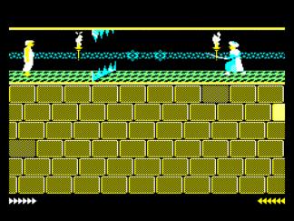

Вложение 76232Вложение 76233
Замечательно сделано! Особенно с учетом ограничений БК и сложностей планирования работы с расширенной памятью, тут все куда хуже, чем на Спектруме.
Еще бы тексты на русский в идеале перевести, учитывая целевую аудиторию платформы... но и так вполне играбельно =)
для таких уровней лучше взять циан-красный-жёлтый, такая комбинация есть
а вот циан-красный-белый для подземельных уровней нету
есть только с кодерской маджентой самое близкое

Такой вариант был изначально и это выглядело так:
Вложение 76237
Это было явно не лучше.
где же такой, когда тут зелёный-красный-циан, а не
дык естественно, трэш кислотный с газовыми факелами
а должны быть стены жёлтые, пламя красное, принц жёлто-красный
циан окна-решётки и мелкие детали, и всё это в целом будет ближе к оригиналу
вообще белый вместе с жёлтым - везде избыточно, для первых подземелий всё же стоило попробовать циан-маджента-белый
:v2_dizzy_facepalm: можно быть немного внимательней? повторю ЕЩЕ РАЗ:
нету белого, всё жёлтым вместо него
в подземелье в белых, во дворце в жёлтых
почему и кому ДОЛЖНЫ? кто и почему запретил изменить попиксельно цвета ресурсов при смене уровня?
А чего вдруг Принц в желтых штанах должен оказаться после подземелий? )) Этот треш со сменой штанов, красно-желтый принц, переколбашивание всех спрайтов принца при смене лабиринтов - это все ради чего? Чтобы огонь был красным? )) По мне так куда логичней, что у нас Принц всегда один, в белых штанах.

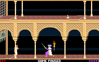

потому что дворец будет ближе к VGA-версии
а подземелья можно сделать точно как CGA
в первую очередь - чтоб не вытекали глаза при попытках жёлтое на белом разглядывать
