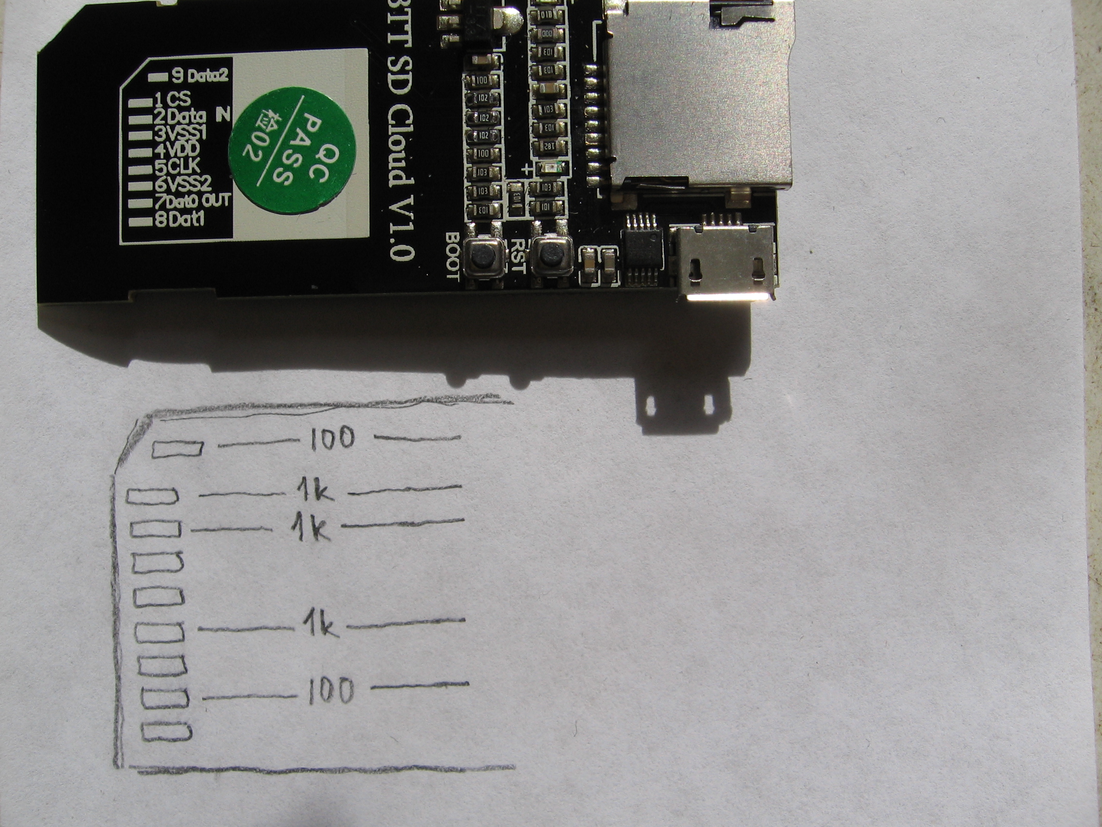

не вижу причин заморачиваться с температурой по СИ. китайские попугаи на одном оборудовании плюс минус одинаковые (потом попугаи показывают на стороне паяла, а если его приложить? к маленькому полигону? большому? тут попугаи и поплывут)
p.s. так что по мне. первый подход более практичный, что ли :) за себя. оцениваю ситуацию по показометру. паяю ровно одним жалом. вот недавно ток жало пришлось поменять. 0603. не пролазит между детальками :D
ну и пример. найди где я тем мелким жалом раздавал попугаев ?)
https://1.bp.blogspot.com/-ngwjlXLAh...0/IMG_0005.JPG
