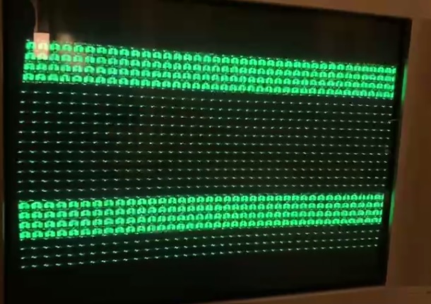

ivagor, тут Олег Сенин (@bfox_zx) который с музея яндекса,
смог получить интересное и цветное изображение в режиме 0/3.
Вложение 78568
P. S. Это из телеги, группа по ПК8000.
Что значит в данном случае 0/3? Если это 3, то здорово, что в нем все же можно показывать изображение. Я то делал 1 (один) тест, который пробовал на реале (если не ошибаюсь) DemonID7 и я вполне мог что-то упустить. Но в торможении я был уверен и на экране видно, что число символов в строке (а следовательно и торможение) действительно как в режиме 0.
Глянул свой старый тест, который пытался что-то показать в режиме 3. Ошибок не нашел, но увидел упущение - я думал, что режим 3=режиму 0, просто с другим номером в порту 84h, и бил в одну точку. Надо было "бить по площадям", возможно мусор на экране получилось бы показать с первого раза.
су6, если не сложно, попробуйте на реале SCRTS2 (в архиве cas и wav). Это слегка модифицированный вариант теста, который пытался показывать SCR 1, SCR 0 и недокументированный SCR 3.

3. Жмем клавишу и либо ничего не увидим, либо мусор, либо нечто полосато-перфорированное

DDp, спасибо! Неожиданный результат, но теперь уже абсолютно точно, что недокументированный режим что-то показывает на экране. В первой версии теста был в шаге от результата, но упустил.

Надо отметить, что если бы DDp не записал видео, то шансы разобраться (без ковыряния ПЛМ) были бы близки к 0, а так есть надежда.

Пытался совместить информацию из видео DDp и фото bfoxа, больше всего смущает "автоскролл" на видео, в то время как у bfoxа на фото вроде стабильно.
Варианты:
1. Я как-то очень удачно ошибся и в программке при выполнении на реале (в эмуляторе то понятно, что такого нет) самозародился автоскролл. Не то чтобы это совсем невозможно, но поверить в это пока не могу.
2. bfox приложил специальные усилия, чтобы побороть автороскролл. Т.е. постоянно бежит в другую сторону, чтобы оставаться на месте.
3. У меня неудачная комбинация значений управляющих портов, приводящая к автоскроллу, у bfoxа удачная.
4. Для повышения выхода годных изделий прошивки ПЛМ разных экземпляров ПК8000 могут иметь отличия в некритичных областях, в частности относящихся к недокументированному видеорежиму. Т.е. если ПЛМ прошилась с отклонением в некритичной области, ее не надо было пытаться допрошивать или выбрасывать, а разница в реализации недокументированного режима никого не волнует.
Самыми вероятными мне кажутся варианты 3 и 4.
Над 3 думаю, пока не додумался, тут надо пробовать на реале.
Проверить 4 не так уж сложно, достаточно попробовать SCRTS2 на другом экземпляре (экземплярах) ПК8000. Или наоборот, тест bfoxа (если или когда он будет доступен) на экземпляре DDp.

1я часть: в начале нажимается ENTER. Далее, в покое похожий "скролл" и характерный его подёргивание.
2я часть(с 17 сек): по ентеру выполняется DI HLT.
Очень может быть, что прошивки разные. У меня чёрный экран тесте bfoxа (он выложил его в телеге).
Вот, я тренировался в заполнении памяти паттернами: https://disk.yandex.ru/d/DY8mpDGX1cMlEA - программа и видео.
Да, "скролл" очень похож. "Малый период" 8 кадров точно совпадает. На SCRTS2 был еще "большой период" 96 кадров, но я или там или здесь обсчитался и "большой период" в pk8000_videonoise_raw.avi вроде больше (тут уверенности нет, надо еще раз внимательно считать).
Интересно, в процессе заполнения fill_pattern_1 можно увидеть нечто похожее на SCRTS2.gif, но в статике старшие 5 бит везде пропали(?). В крайнем правом столбце, который не урезается до 6 точек, видно 3 младших бита, в остальных видно 3й бит (т.к. 2 младших не помещаются в знакоместа). Но что со старшими - не могу пока сообразить.

Что смог разглядеть - 00, 01 и 03 фактически выступают как номера тайлов (если пока отставить в сторону переходные процессы).
00 (аналогичен hlt, секунды 1-2), 01 (секунды 2-3), 03 (стабильный кадр на секунде 4, потом через 9 кадров, через 8 кадров, через 9, через 8).
Что показывает при 4,5,6,7,2F я не понял.
При 2F тоже показывает соответствующие тайлы, но через столбец чередуясь с нулевыми (00). Причем в SCRTS3_2F.avi и в SCRTS3_TABL.avi распределились по разному (в SCRTS3_2F.avi еще и одинаковые два первых столбца).

SCRTS3_2F.avi примерно за 3 секунды стабилизировался, а S2F так и продолжает переключаться?
Пока не совсем понятно, как с регенерацией в режиме 3, возможно это одна из составляющих перезагрузок. Если там как в SCR0, то я бы по крайней мере в области 0000-1FFF (при сохранении настроек портов как для SCR0) сохранял циклическое пробегание 00-FF.
Сообразил, почему 2F идут не сплошняком, а через один - CMA в активной области SCR3 выполняется за 6 тактов и только в одном из 3х тактных циклов ШД=2F. А "дрожание" скорее всего связано с невыровненностью команд относительно экрана.
В некоторых тестах раньше считал такты вслепую, но сейчас не хочу (особенно для SCR0 или 3), поэтому максимально упростил, надеюсь этого хватит. В итоге S2F нового поколения и в дополнение к нему S09. Dad выполняется в активной области SCR3 за 12 тактов, т.е. будет 1-3-1-3... в отличие от 2F (1-1-1-1...).
Вот, новый поворот. Самое непонятное - как в S09 получилось все небо в попугаях. Просто висеть на ШД 09 вряд ли может, запоминается в регистре?
В S2F сами 2F чередуются с тайлом 1B/3B/5B/7B/9B/BB/DB/FB (они в данном случае одинаковые, различить не получается). Предполагаю, что это FB (ei).
Главное - непонятен принцип, почему в 09 сплошняком, а в 2F чередование. И почему чередование с этим тайлом. Можно врисовать разную графику в 1B/3B/5B/7B/9B/BB/DB/FB, и пусть получится узнать, какой именно, но почему именно с ним?

Да, похоже что-то с регенерацией ОЗУ. Здесь процессор бежит по NOP-ам в ожидании прерывания. Если ждать в HALT-е, случаются перезагрузки, порча памяти.
Значения в портах 0x90, 0x91, 0x92 не имеют влияния.
