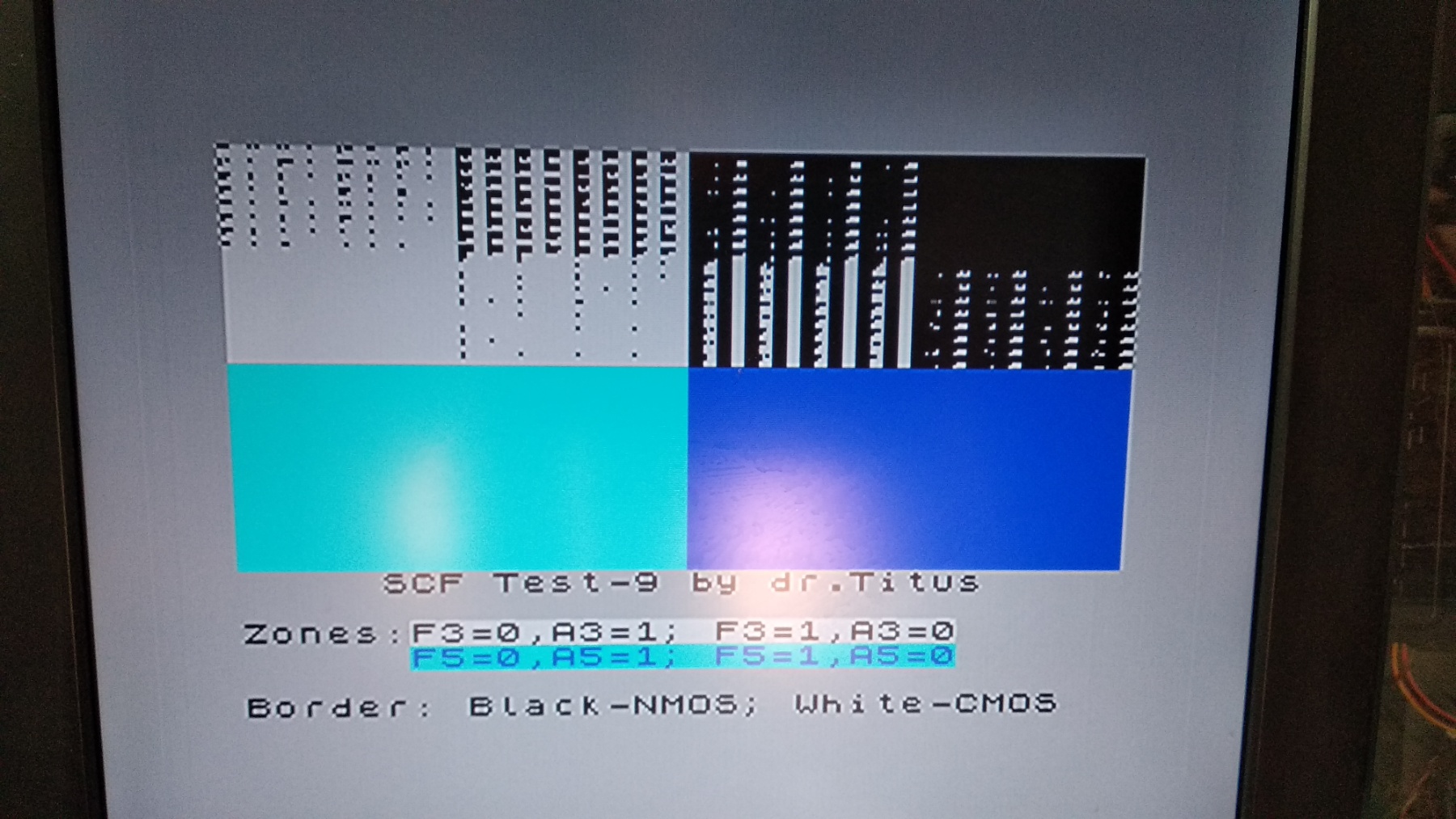

Вот пример теста со статичной картинкой (порог срабатывания затворов сильно смещен относительно 0.5):
https://pic.maxiol.com/images2/17276...7898642.01.png
А вот пример теста с динамичной картинкой (порог срабатывания затворов близок к 0.5):
https://pic.maxiol.com/images2/17278...997898411..png
