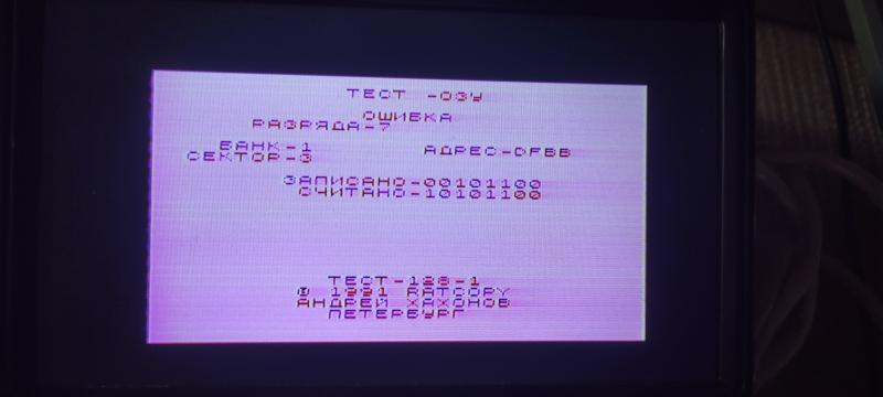

Коллеги, при проведении теста получаю вот такую ошибку:Вложение 82537
Протестил все РУ5В на тестере ОЗУ на ардуинке , все в норме. Как вычислить, что сбоит?

ну по 48 тесту яне вжу чтобы была проблемма https://nextcloud.radio-portal.su/in...nnryDcSggWKPZ3
только синхра на плеере хреново дежит
строка идет одна без дублежа и пропуска
ну так тест и говорит - ОЗУ исправно (48к)
а 4 банк - это вторая линейка, в экран она не попадает.
вытаскивать из второй линейки РУ5 пока не попадется та у которой ошибка будет там же, вокруг нее и копать. а тесты на ардуинке - не показатель, в реальной схеме может вылезти то что на ардуине не вылезет.

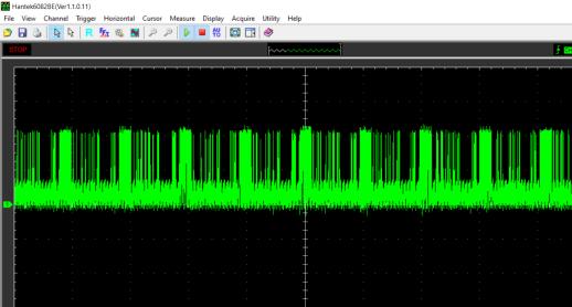

мне чтото ненравются сигналы Q0-17 они очнь напоминают двухуровнивые , причем все ,может ИР23 "шумит"? Вложение 82540
а я не знаю, ссылка на схему есть?
по такой картинке ничего не разобрать. но на шине данных бывает такое что страшно становится. и при этом все работает. просто когда шина уходит в Z состояние - на ней начинаются переходные процессы, которые иногда и выглядят как "непонятно какой уровень"Цитата:
Serg6845, стандартный пентагон 2014 https://nextcloud.radio-portal.su/in...wCbncTpd2H9ZHA
что-то я запутался в логике. там походу страницы между линейками вперемешку раскиданы. тогда остается DD29 и DD21, и скорее всего это именно дохлая микросхема. можно просто поменять ее местами с соседней - если ошибка переползет в другой разряд - значит РУ5 дохлая. если останется - смотреть вокруг (микротрещины, непропаи и т.п.)

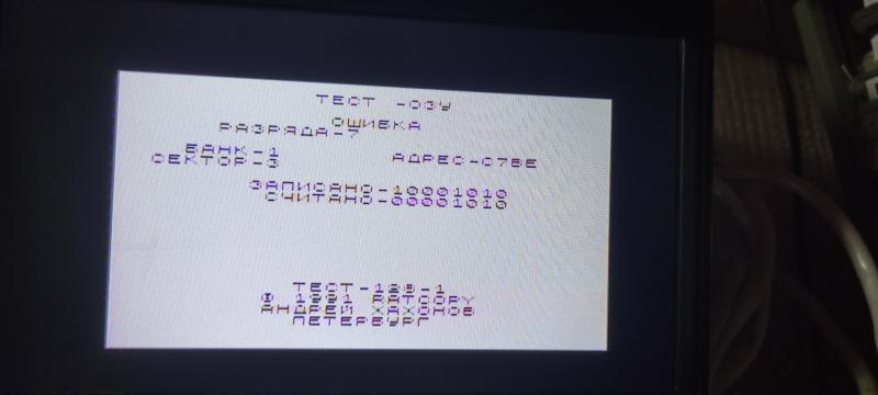

Serg6845, некоторые манипуляции помогли, первый тест проходить стало , но теперь затык на втором
https://nextcloud.radio-portal.su/in...85HYtHYQzSEiBc
причем адрес менятется хаотчино (без переустаноки микросхем)

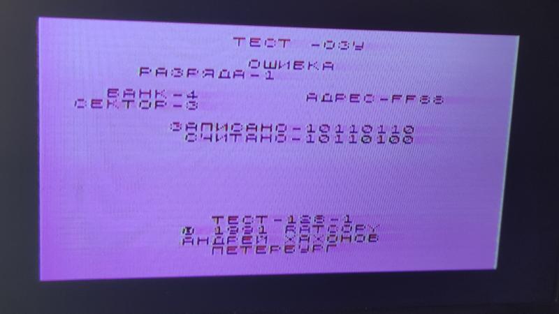

Вложение 82554Вложение 82555
заменил все по кругу, от RAM до КП и регистров также на всякий случай генератор и ТМ8 в формирователе RAS\CAS
безрезультатно
бугцщая полоска теста проходит нормально, без дублежей и рванья
уженезнаю в какую сторону смотреть

генератор , делители , и формирователь ras\cas заменены на 1533 - эффекта это не дало
RAM 565РУ5В
питание в норме 5.01, питаю от компютерного БП, пробовал от лаборторного, дипазоном от 4.7 до 5.1 - только хуже становится
да 7 бит всегда
Это непосредственно на выводах чипов памяти?
Может в этом и дело. В оригинале в основном 1533-я.
Можно попробовать подключить этот 7-й бит через резистор 30...50 Ом. Желательно как можно ближе к чипу памяти. Имеется в виду вход DI.
Выход DO пока не трогать. Или такой же резистор, но уже ближе к получателю. Судя по схеме их там 3 штуки - DD37, 38, 39. Соответственно три резюка.
