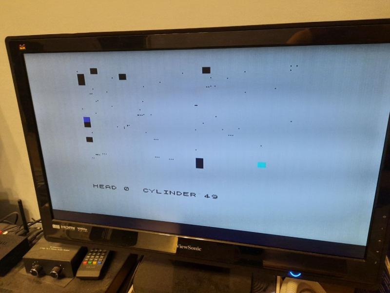

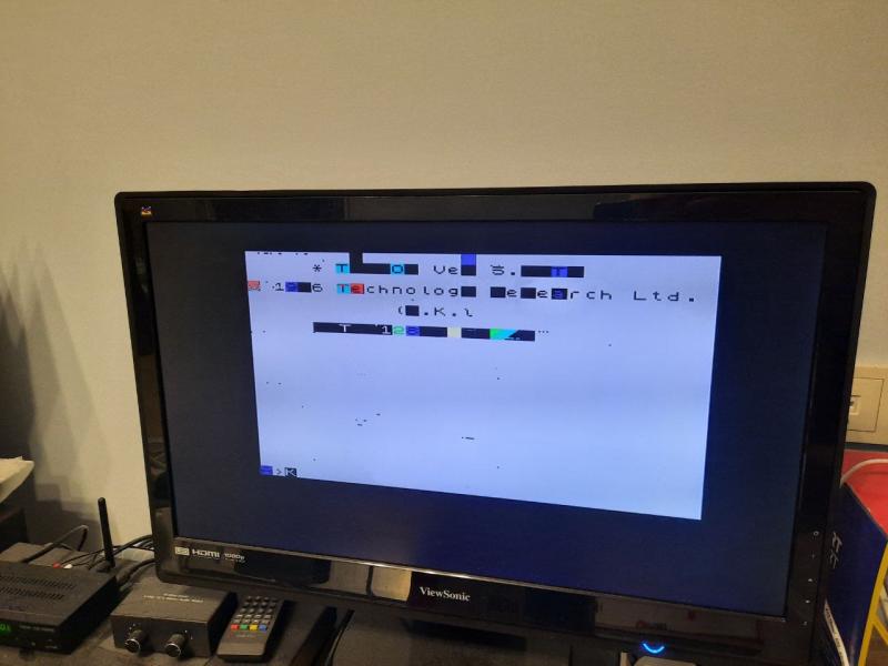

Собрал плату KAY-1024/SL4 Turbo. Запускается, но возникла проблема - при выходе в TR-DOS портится экран и при этом пытается работать.
Память simm-30. Другой не нашел. Подскажите куда копать.

Для начала пришлите фото, а лучше видео, как в TR-DOS портится экран
Вложение 83186Вложение 83187
Вот как-то так
Глючит одинаково, не зависимо от того, включен режим турбо или нет? С мафона программы вообще как нормально грузяться, если карточку FDD вынуть? Тест с мафона пробовали загрузить?

Кай 1024 регенерирует 512 строк в матрице памяти. Так как был рассчитан на чипы 511000. 3х чиповые чипы памяти. Как правило содержат микросхемы которым нужно регенерация 1024 строк. Не исключено что у тебя редкие чипы которым хватает 512 строк. Напиши маркировку и сам посмотри в datasheet
Да, действительно у меня M5M41000BJ-7, по datasheet 512 строк. Но я так понимаю, если Giraff неправильно выбрал память, у него и бэйсик должен сбоить? А он говорит, SOS работает, а сбоит только DOS. DOS для входа расширенную память не использует. Для полной уверенности, я бы на его месте запустил тест памяти с виртуального мафона.
Giraffe, просили запостить в тему фотографии НЕМО-ФДЦ и основной платы с обеих сторон и в большом разрешении.
В NEMO-FDC смотреть DD13, R3, C4. Важны серии микросхем! Вместо С4 часто впаивают ёмкости на порядок-два выше. DD12, DD14 - важна серия микросхем, как, впрочем, и для других. Всякие 74HC, 74АС и прочее без Т (не совместимые с TTL) ставить нельзя. В идеале - всё как в bom. На основной плате компа смотреть всё, что касается сигнала /WAIT. Pull-up резисторы (номиналы), микросхемы. Резисторы подтяжки ШД - очень рекомендую 4,7 кОм. DD55, DD56 (серия!) и резисторы pull-down (номинал!). Повставлять NEMO-FDC в разные слоты. Проверить номинал и качество питания +5В! Блокировочные конденсаторы! Не менее того, что указано на схеме по количеству и ёмкости!
