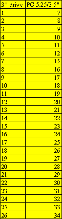

На всякий случай, в дополнение к вышеизложенному, выкладываю таблицу соответствия для 3'' и 3,5'' дисководов, может кому сгодится.
Вложение 14211
loxic, еще неплохо бы добавить табличку по разъему питания.
просто, упомянуть, что нужно поменять местами 2 крайних провода на разъёме питания дисковода (и вообще, на всякий случай извлечь из разъёма +12.)

Без проблем подключил дисковод к Spectrum 3+ !!!
Я отогнул ножки разъема дисковода 1-9 в сторону и к оставшимся ножкам 10-34 подключил короткий (триплюсный) шлейф дисковода.
В самом дисководе я замкнул ножки 8-10 разъема. Ножка 10 в дисководе никуда не была подключена (точнее она шла на не распаянную перемычку). А на шлейфе ножка 10 - это сигнал INDEX, который должен приходить на 8 ножку дисковода.
Далее, я перерезал дорожку от ножки 34 и подал на 34 ногу сигнал с концевика наличия диска.
Содержимое каталога выводит моментально. Записал игру Saboteur 2 128K, игра загружается меньше 5 секунд.
Я никаких перемычек не менял. Возможно они были "правильно" установлены на заводе.
P.S. Внимание! Разъем питания дисковода смертельно несовместим с современными дисководами! Лично я спаял переходник. Переходник - два разъема папа-мама (мама из БП, папа из мертвого дисковода).
