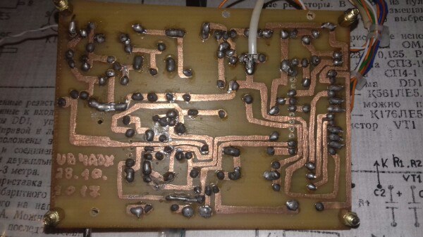

    И так , плата приставки по схеме ЮТ собрана. И логично не работает :С (расстроен не хуже пионеров 80х, хорошо давно не пэонер). Из сделанного по исправлениям : пьезо-излучатель подключен к эмиттеру vt1 через резистор r13, минус питания подан на 12ю ногу к145ик17 . Вызвал вопрос один пункт исправлений :-напряжение питания к 14-му выводу DD2 следует снимать не с r18, а с катода стабилитрона VD6 подключив туда плюс конденсатора C14.....Дело в том ,что выходит из с платы нужно полностью удалить r18 .Ибо плюс С14 и катод стабилитрона VD6 уже соеденены и дают питание на 14ю ногу DD2. ( временно прервав дорожку от r18 ни какого эффекта не получил. Телевизор сигнал не находит , при замыкании выводов кнопок щелчков в бипере не происходит. Но питание по схеме регулируется как в описании ..... Курю схему дальше благо время позволяет . Из замен не смог найти нужный транзистор модулятора кт368а и заменил его на кт315 . УВАЖАЕМЫЕ, СОБРАВШИЕ ОРИГИНАЛ ИЗ ЮТ мне нужна ваша помощь и советы , если возможно фото. Прикладываю снимки своей собратой платки ,как всегда из ВК :

    Забей на схему из ЮТ. Найди доки и схему с использованием AY-3-8500. ИК17 это ее "творческий" аналог. Тактовый генератор сделай на 74HC00 и кварце(100500 раз надежнее чем в Юном Техноманьяке;).
    Высокочастотный выход(и кт368 иже с ним) тебе не нужен. Сложновато сейчас найти телек без композита. А видеовыход на композит делается той же логикой 74HC или диодами(а если найти микросхему конвертер в PAL - смотри схему на AY - то вообще получишь чудо из чудес;) Без PAL(ну или СЕКАМ) изображение будет черно-белое, что с вычокочастотником, что нет.
    И питание в таком случае 6В достаточно вроде.
    Забей. Ну или если не хочешь забивать, то дело твое;) Просто знай, что у той схемы проблемы с тактовой, неустранимые и проблемы с высокочастотником, неустранимые тоже. Чтобы их заставить работать, надо тупо понимать как такие вещи работают и спроектировать их заново. Это конечно может быть интересно, но такие штуки интересно делать самому, типа сказать себе я смогу и сесть за чтение 1005000 книжек, изучение EW, Microcap и иже с ними. Надеюсь убедил;)
    Да, кстати, надеюсь что твоя ИК17 еще жива, но... лично я бы поостерегся схем и авторов схем, которые пишут, мол, раз оно не работает, то хераните ка питалово на другой вход, авось заработает... Нафиг, нафиг таких мастеров. Я бы искал другие схемы с ИК17, благо их есть и смотрел бы как оно все там подключено...

    Схема от приставки Электроника Экси Видео 01 один в один. Там есть диаграммы сигналов для наладки. И транзистор КТ339 кстати.
    Генератор надо делать на кварце 2МГц - сразу долой куча проблем по настройке и нестабильности из-за качества резистора подстроечного и конденсатора(им уже много лет, судя по фото).
    Что после этого схема заработает - сомнений никаких нет. Единственное замечание - заработает она через видеовход телевизора(для чего нужно выкинуть модулятор и сигнал с диодного смесителя подать на видео - напрямую или с доработкой, не помню, в доке на AY есть схема для этого)!
    К145ИК17 формирует отдельные сигналы для вывода изображений мяча, ракеток, счета и т.д. Если их смешать через логику или через диоды(как в схеме ЮТ), то получается монохромное изображение.
    Но ведь гораздо интереснее, чтоб оно было цветное!
    Вторая ссылка в google приводит к схеме с PAL-кодером.
