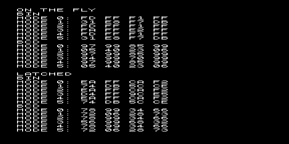

    Для большей универсальности дополнил тест чтением с защелкиванием. Спасибо Дмитрию2012 за проверку на Векторе-2014! Фото с реала и исходник в архиве.
    Теперь в emu и VV 6.86 все нормально, в v06сс с последней правкой тоже, но нет bcd.
    Скриншот из emu:
