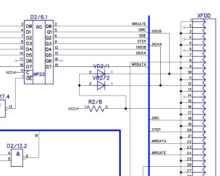

    crazy_bender/ex-PLACEBO, Не знаю на какой стадии контроллер, но на схеме нет соединения выборки дисковода с входом 'START'. Если нужно на два дисковода, то у себя я сделал так.

    у меня все это сделано. контроллер собирал DATASOFT. у него все работало. он записал дискеты но почему то на моих дисководах почему то не читается. выдается ошибка I/O ERR
    поэтому и спрашиваю как можно проверить работоспособность САМОГО контроллера. что он должен выводить если например неподключен дисковод

    Какие 3.5" дисководы используются?
    "Флопы (Samsung SFD-321B) доработаны так, чтобы на пин 34 выдавать сигнал READY (в большинстве PC флопов туда идет DISKCHANGE, и у некоторых флопов есть возможность перемычками выставить READY)."
    http://zx-pk.ru/threads/11319-radio-...l=1#post952455

    сейчас не могу сказать какие 3.5" дисководы. но точно недоработанные, обычные с PC. 5.25" брал тот который у меня с пентевой работает нормально. шлейфы разные использовал. и перекрученные и прямые.
    доработка какая то есть на разьеме контроллера, наверно для этого

    Ну так взять PC флоп и доработать.

    а 5.25" дисковод тогда почему не работает? ведь разницы то нет никакой для контроллера
