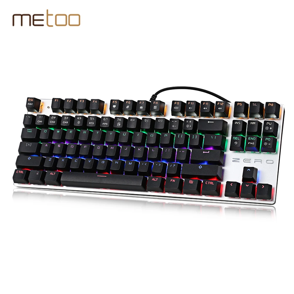

    Попалась мне в авитке дохлая ZERO X51
    И решил я сделать несколько клавиатур для радио 86РК!
    Ужатая клавиатура с раскладкой ЙЦУКЕН

    Вариант упрощенной клавиатуры под кнопки черри с раскладкой ЙЦУКЕН, под однослойный текстолит сверху только перемычки (дорожки отрисованы на верхнем слое для удобства запайки перемычек)
    Ссылка на гербер: https://disk.yandex.ru/d/_BLLD-8hAeg_jA
    Вариант упрощенной клавиатуры под кнопки черри с раскладкой QWERTY
    Ссылка на гербер: https://disk.yandex.ru/d/Ydk4lRCVOFpQoA
    Исчезла подсветка. И, судя по всему, корпус нужен уже свой. Тогда нужна и панель.
    Нет расположение кнопок как у стандартных китайских ныне модных клавиатур поэтому подойдёт практически любой клорпус (сравнивал зеро, оклик, и ещё пару нонеймов у всех обсолютно одинаковое расстояние между кнопками поэтому подгонял под них)
    Самое главное что тут нужен только нижний слой меди на текстолите и можно это изготовить на фрезере или лутом\фоторезистом.

    Кейкапы для черри с возможностью установить туда свои обозначения (верхняя крышка прозрачная), может каму будет полезно. Не реклама.

    Диодиков бы еще насыпать. У Cherry, конечно, есть кнопки с диодиками, но оверпрайс, а у китайцев что-то не нашел..
    Каких диодов?

    max232cpe, последовательных с кнопками. можно один сдвоенный smd на пару кнопок (если они в одном ряду)
    Та клавиатура что в топике имеет посадочные под светодиоды 3мм на кадой кнопке, подсветка вкл\выкл тумблером
    80% чериобразных кнопок также имеют посадочные под установку светодиодов 3мм
