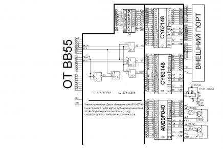

    Для экономии ВВ55 сочинил схемку где на одной ВВ55 и внешний порт работает полноценно и SRAM - 1Mб и FLASH 512Кб и никто из них друг другу не мешает.

    А на деле не пробовал?
    Владимир, у тебя и мысли и руки быстрее всех!!!!
    Сейчас и пробую. Но это же логика, так что я и не сомневаюсь.
    а можно схемку раза в три увеличить?
