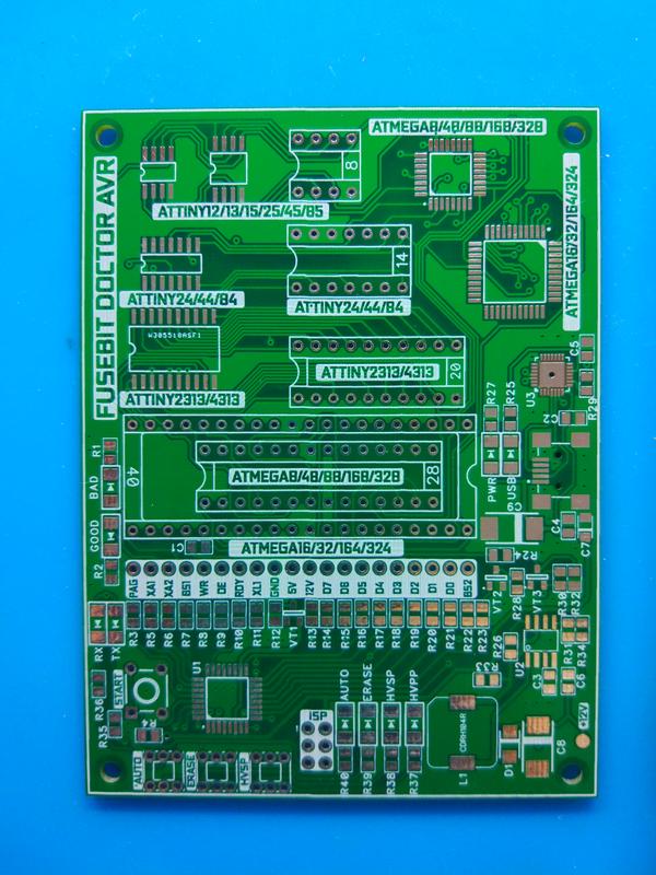

    фьюзы на Atmega8?
    Если мс залочена по SPI или RESET то только на паралельный прогер, или фьюз доктором.
    Ну, Rio444 кагбэ и намекает, что Willem параллельный прогер ;-) Не знаю, насколько это технически возможно на нём, но, в любом случае, нужен софт. А кто его напишет? Хотя бы какую-то консольную утилиту со скриптовым языком который обеспечивал бы произвольный ногодрыг.

    Т.е. получается никто не озадачивался. Сеть тоже молчит.
    Хотя аппаратно вполне должен быть способен на это.
    Сам программатор ещё в руках не держал. Только неделю назад заказал у китайцев.
    Может быть и смысла нет. Собрать Fusebit Doctor стоит немногим дороже, чем сделать переходник для Вилема на tqfp-32.
    Я просто не знаю, как происходит разлочивание фьюзов и сомнение вызывает то, что "ногодрыг" передаётся в Willem последовательно через один бит LPT и только там "разворачивается". Т.е. если надо хитро дёрнуть произвольными ногами за определённое время, то может и не получится.
    З.Ы. Сейчас поискал инфу в нете. А есть пример универсального программатора восстанавливающего фьюзы ATmega? Всё, что нашлось, это разные специализированные схемы именно под восстановление фьюзов.
    Я себе собрал типа такого - пользовался один раз, атмегу 16 восстанавливал. Получилось с первого раза.
    Ничего такого, чего не может делать Willem, делать не нужно http://www.farnell.com/datasheets/1693897.pdf страница 221

    "Универсального" в смысле не только для восстановления фьюз разных МК, а например и для прошивки UV-RPOM.
    Ну, тогда, дело в софте. Хотя, непонятно почему в TL866 нет Fusebit Doctor'а :-/
