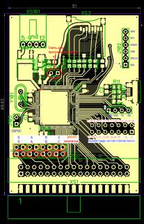

    Выложил всю документацию:
    http://zx-pk.ru/showthread.php?t=24887

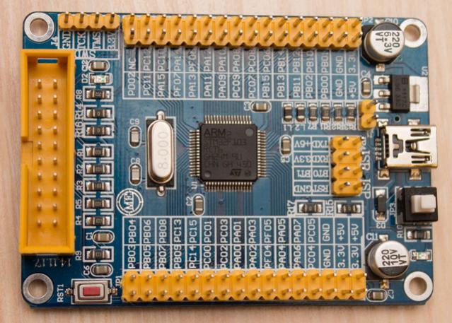

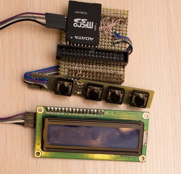

    Успешно запустил эмулятор IanPo на STM32F103RCT6 на китайской платке, дисплей подключил по I2C.
    Добавил исходники и описание подключения.
    Важно: дисплей должен быть рассчитан на питание от 3.3V. Определить это можно по наличию казявки на обратной стороне платы дисплея (видно на фото).

    Цитата Сообщение от АлександрПП
    А что это за козявка?
    TC7660 - генератор отрицательного напряжения. Без него, при питании экрана от 3.3В, на экране почти ничего не будет видно.
