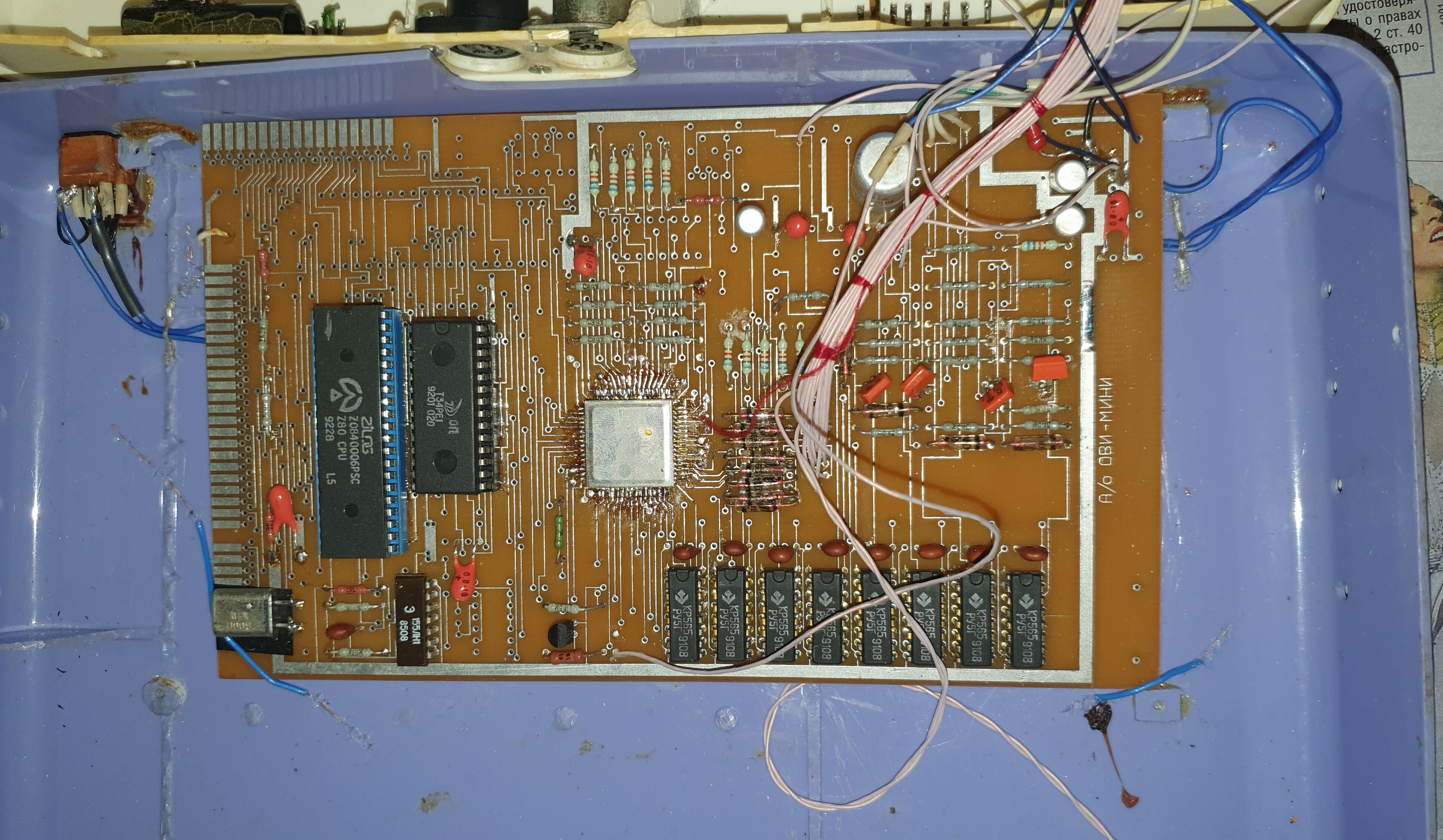

    Композит вроде.
    Не, не он, но вертится на языке, а вспомнить не могу!
    Это же KAY-128!

    gdv2002, да, визуально похоже. Но тут явно нераспаяна память вторым этажом и нету АУ. Была модель KAY-48K?
    Может недособран просто.
    48-й версии не знаю.

    Что за модель платы? Визуально смахивает на Лениград
    Если я не ошибаюсь, то это KAY-128 (Composite-128)
    Там РУ5 бутербродом напаивались

    Только надписи ZX-COMP 128K нет.
    https://speccy.info/%D0%A4%D0%B0%D0%...:Zxcomp128.jpg
    https://speccy.info/%D0%A4%D0%B0%D0%B9%D0%BB:Kay128.jpg
    Здесь на первой и второй странице еще более похожий экземпляр
    https://zx-pk.ru/threads/6514-priobr...128-trdos.html

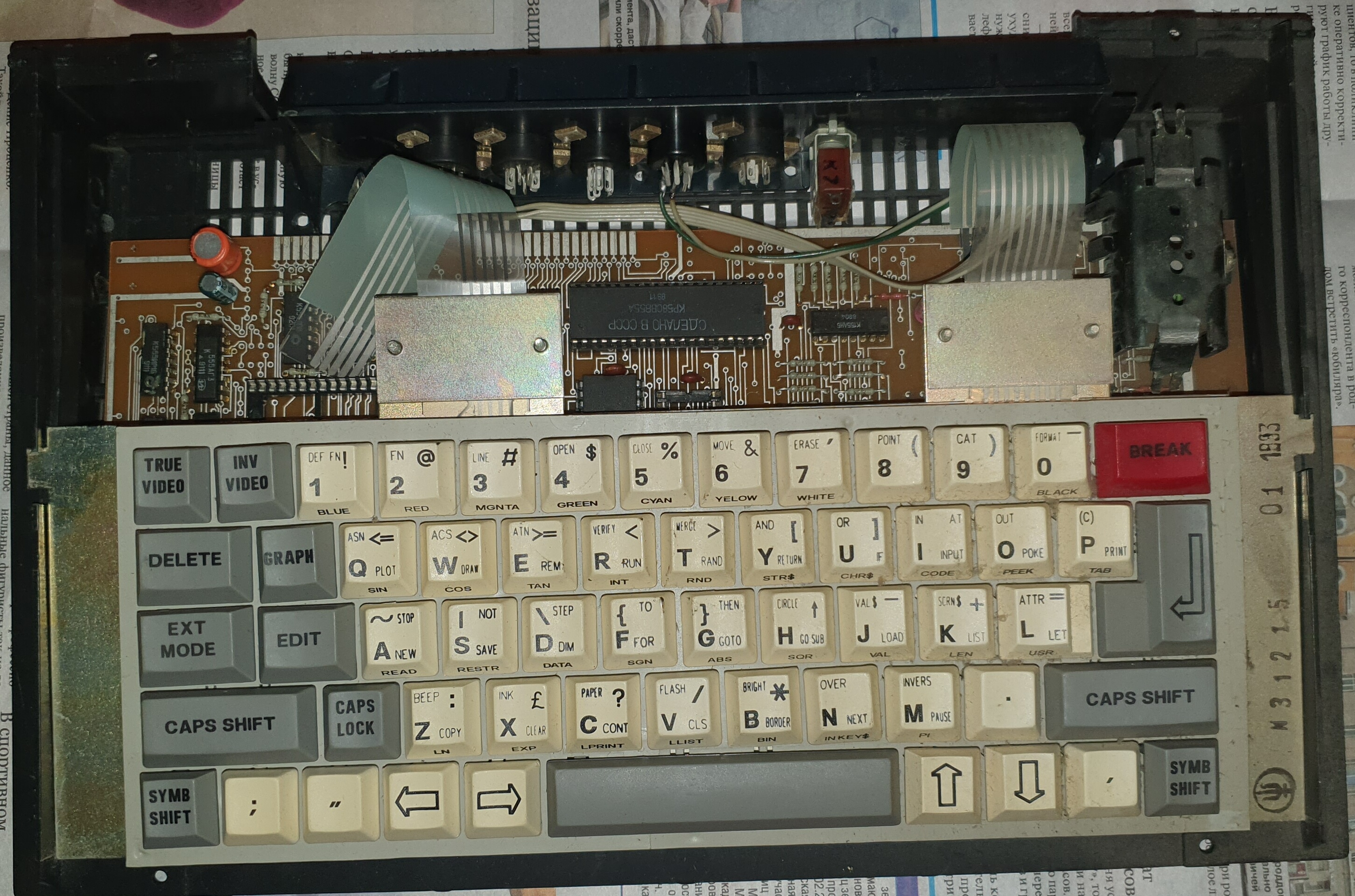

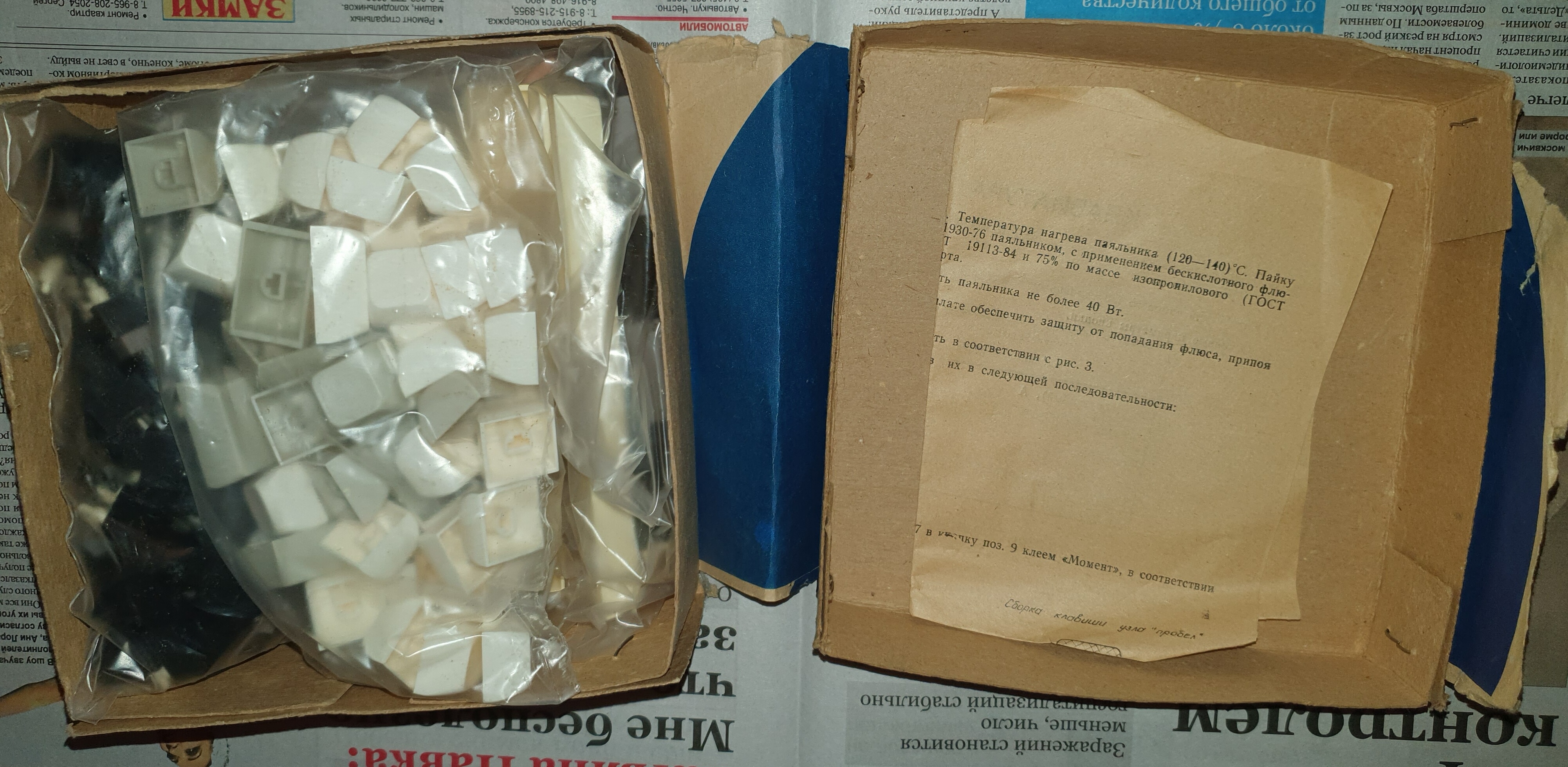

    По умолчанию Помогите опознать два спектрума и один набор для клавиатуры)
    Спектрум 1:
    Спектрум 2:
    Набор для клавиатуры:

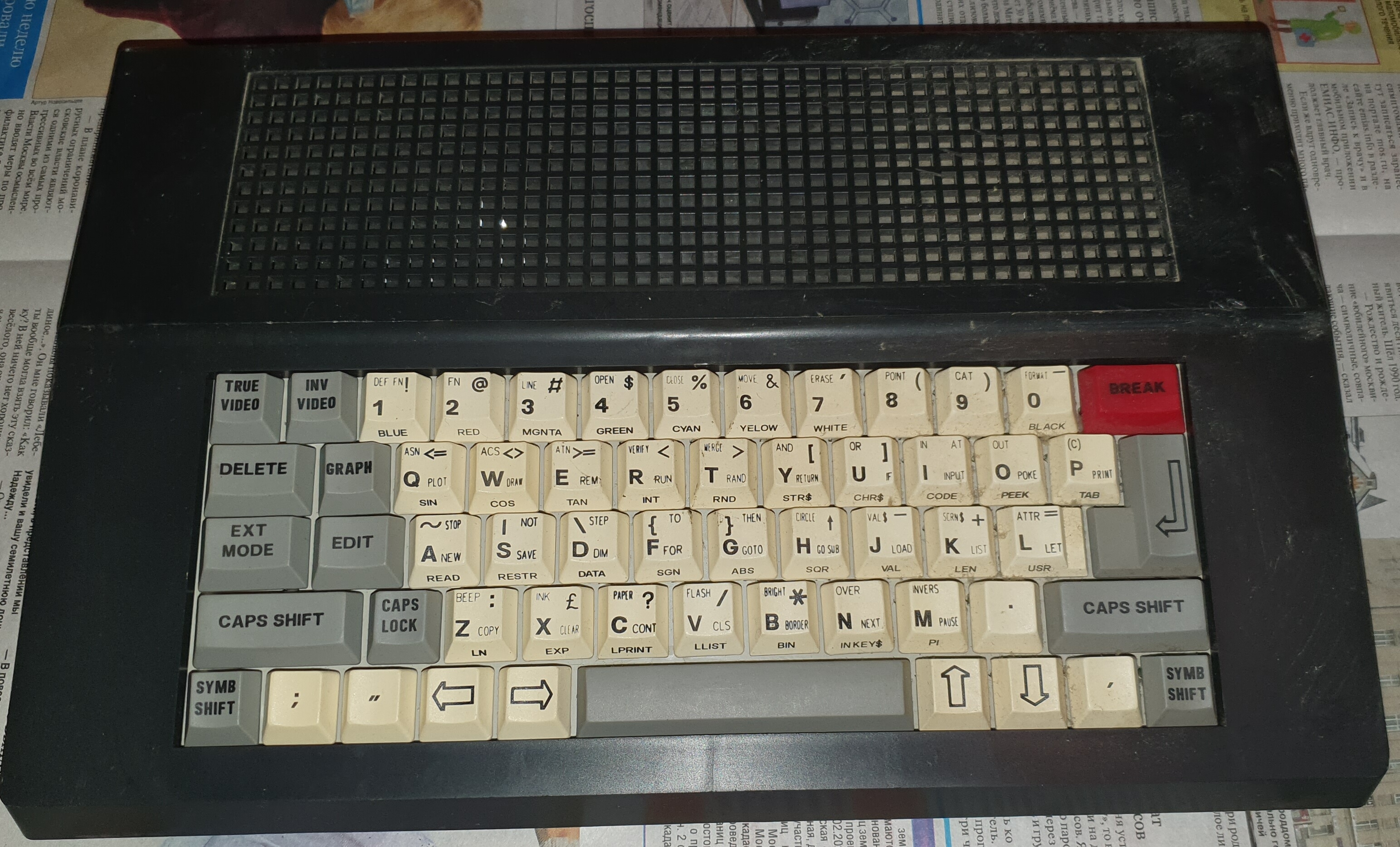

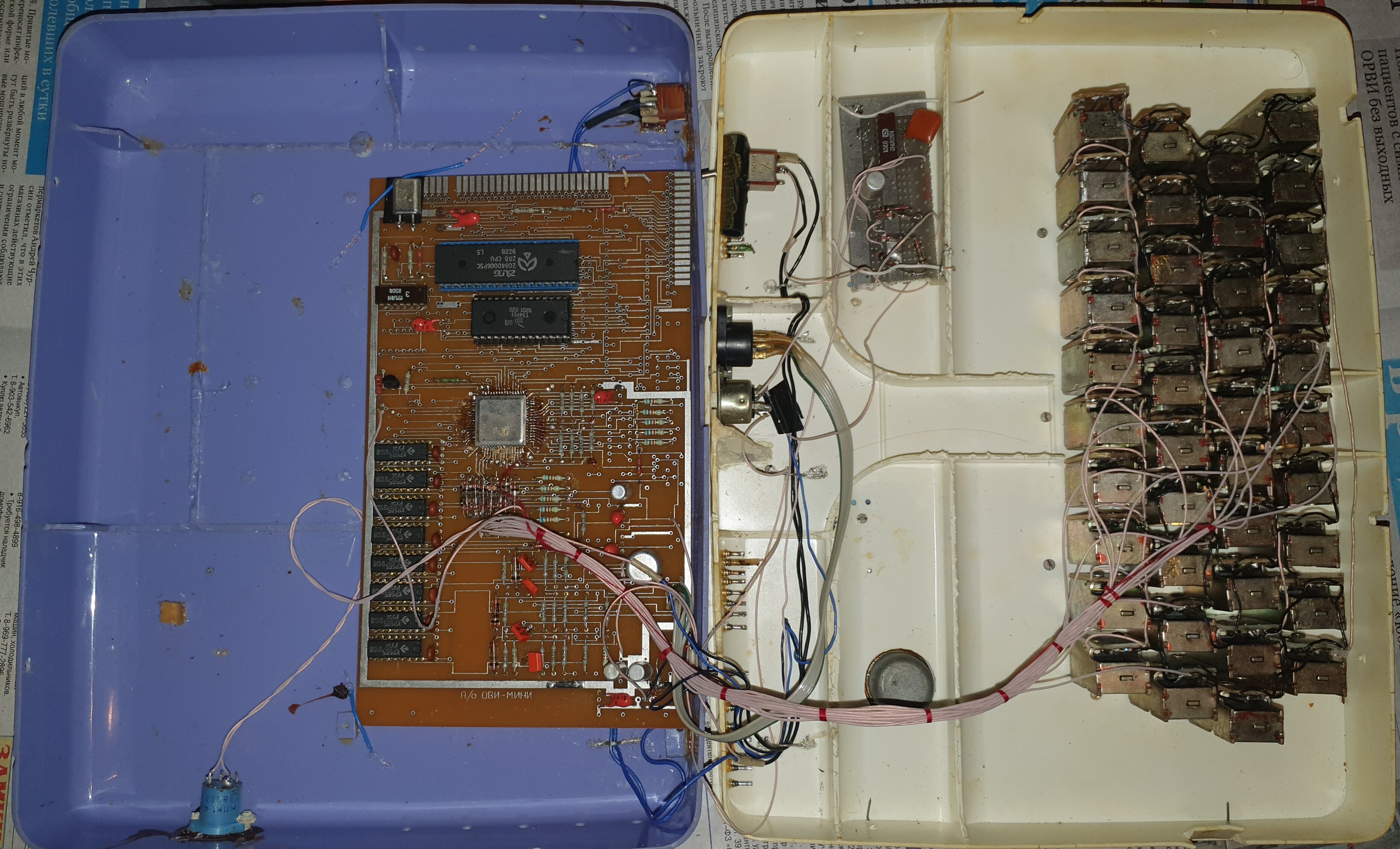

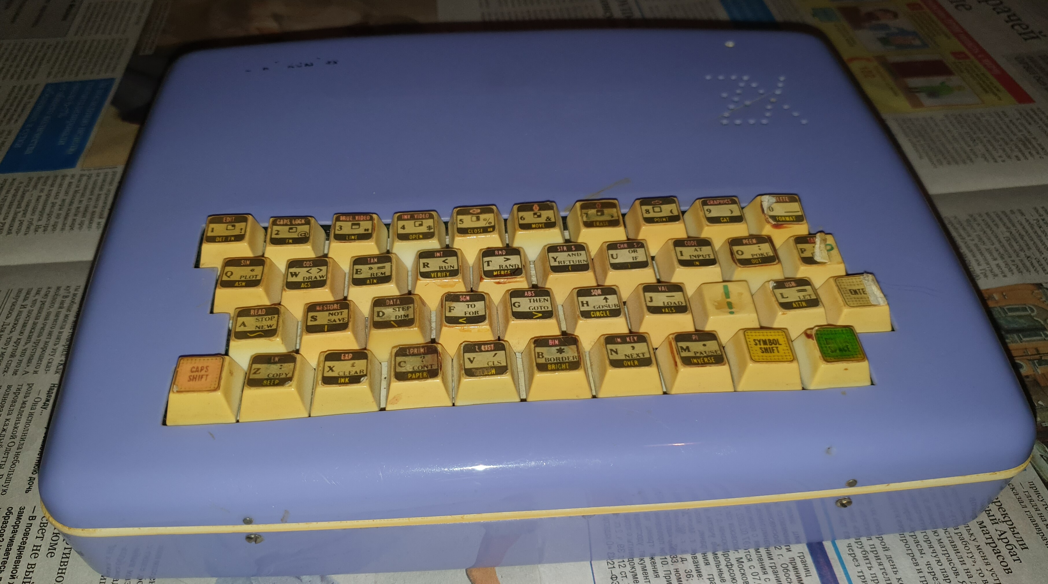

    ManiacMiner(16.04.2022)

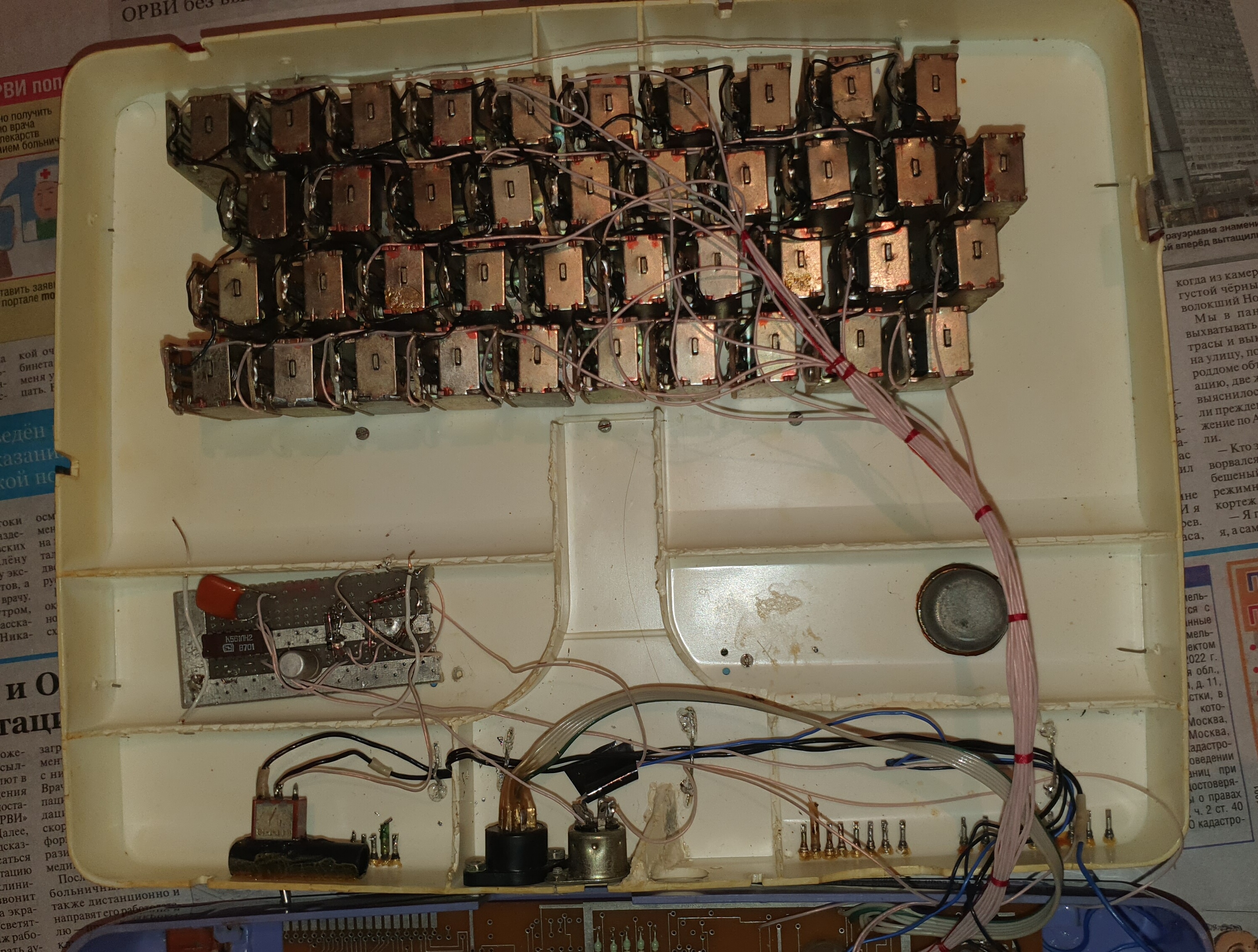

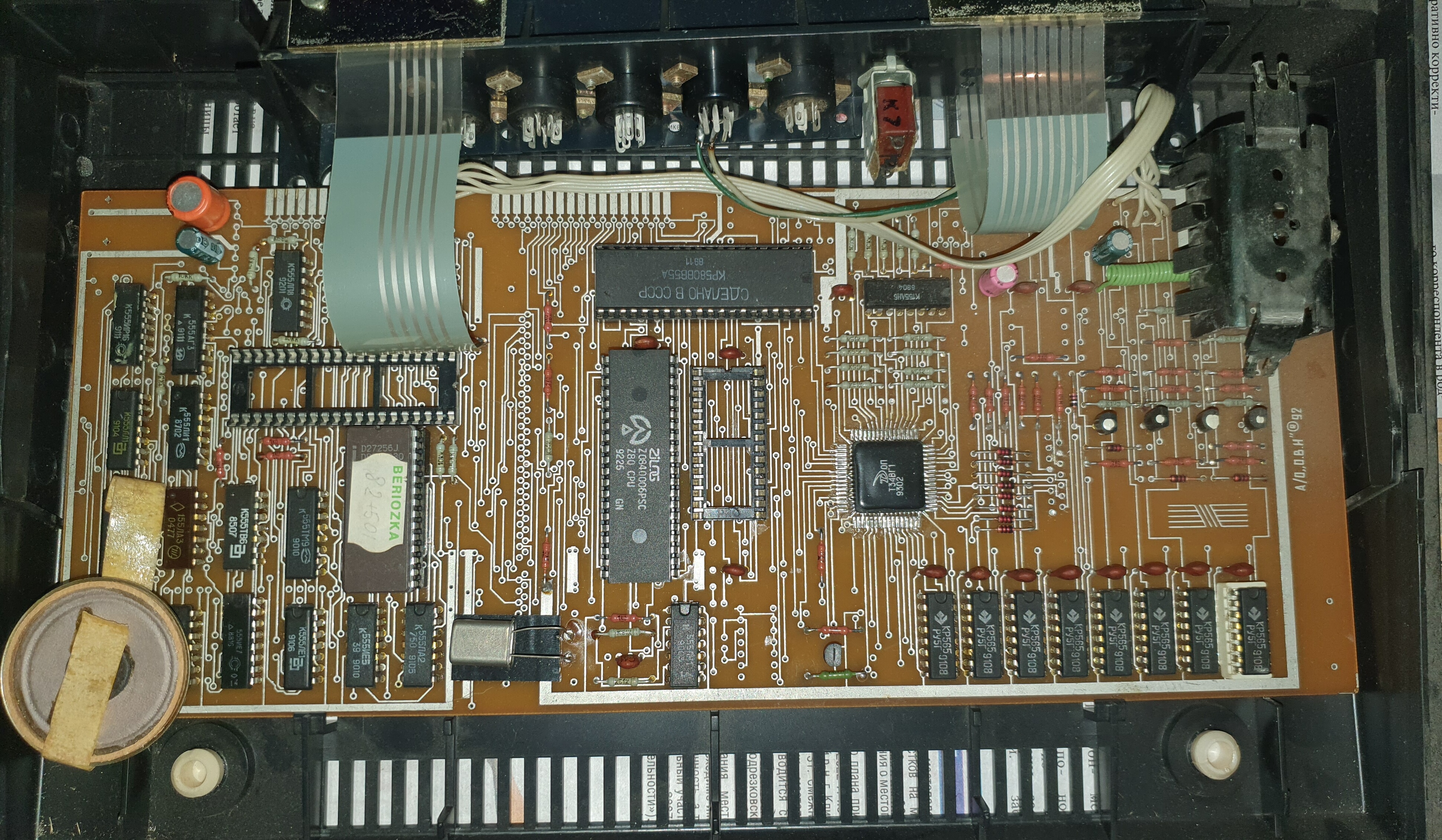

    у меня в корпусе №1 внутри плата как у №2 (названий не знаю)

    Спектрум N2 - FPGA по-русски =)) Суровая клавиатура из микриков и мгтф-а внушает уважение.
    По делу: N1 в корпусе от Дельты, клава тоже от Дельты - видимо, и есть Дельта-48, вариант с БМК (Т34)

    Спектрум N2 - там клава из герконов. У меня такие были. Кажется от ЕС-ок.

    А зачем в №2 платка из обрезка макетки с 561ЛН2? Усилитель/компаратор на магнитофонном входе?
