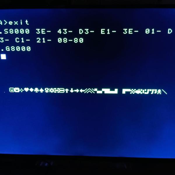

    В выложенной версии Монитора (Rel8?) также хватает странностей:
    - точка входа WARMBOOT (e003) выполняет не теплую перезагрузку, а вывод байта из аккумулятора на экран в HEX-виде
    - если Монитор не нашел CP/M, выдается сообщение и процессор останавливается (HALT). Проверить пока не могу, может, прерывания от клавиатуры позволят работать в Мониторе
    - с адреса ea39 лежит таблица из 34 дополнительных 8-байтовых пиктограмм
