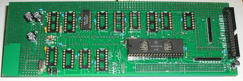

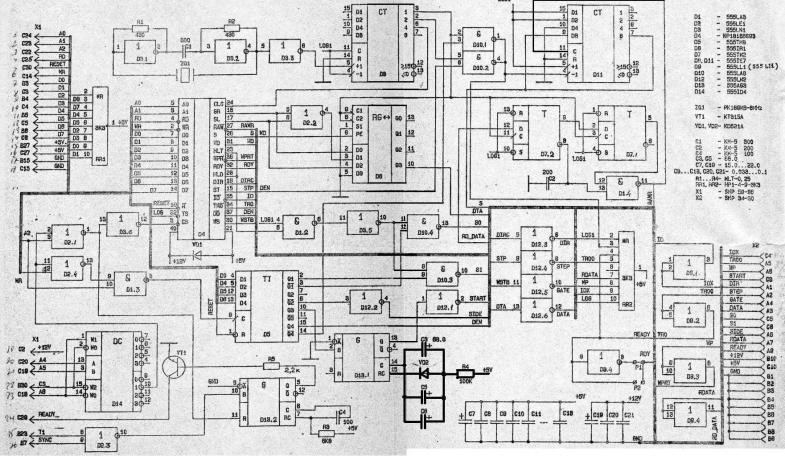

    По умолчанию сборка контроллера НГМД
    Вопрос ко всем "Дисководам " кто на какой номинал применял резисторные сборки в КНГМД , и уточнить какие компоненты не устанавливать при реализации на КР580ВМ80... Хотя информация где то проскакивала, да и схем контроллера три или четыре даже........,хотя со схемой вроде разобрался, смущают обозначения на плате с меткой "х" , если не трудно проверьте по моей плате варианта для кр580Нажмите на изображение для увеличения.

    Для варианта на 8080 устанавливается всё.
    Это для варианта на Z80 можно не устанавливать узел формирования сигнала задержки процессора - транзистор который около системного разъема и одновибратор на АГ-какойто, с которого на транзистор приходит импульс задержки.
    Резисторы и диоды с индексом Х - это обвязка для универсализации дешифратора регистров ВГ93 и управления для двух вариантов - F700/F720 (лениградский и Орион-сервиса) и F710/F714 (вроде так?) - авторский (Орион-Софт). Описывалось тут где-то в треде. Диоды КД522, резюки не помню какие, что-нить типа 10к наверное.

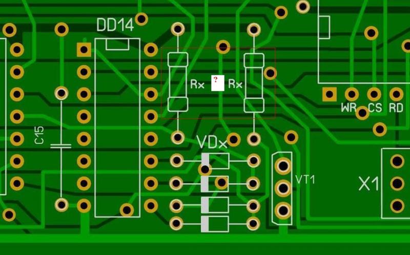

    По умолчанию плата НГМД

    Все таки на какое сопротивление эти резисторы (Rx)?
    2,2 кОм.

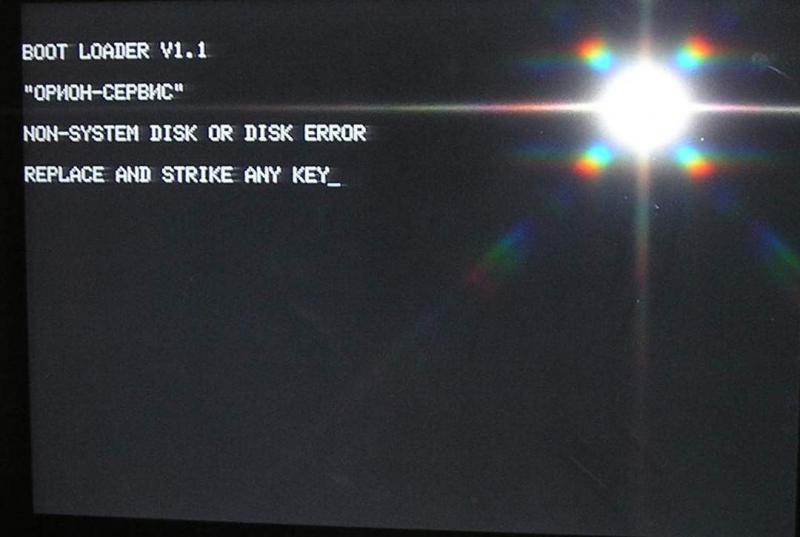

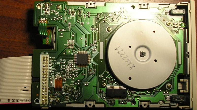

    По умолчанию Дисковод 3,5" на Орион-256
    Ну дисковод ожил.Дискету крутит но ошибку загрузки дает, светодиод не загорается на дисководе при этомНажмите на изображение для увеличения.

    Может образ ни тот или еще что но головка не двигается это факт

    А какие образы используются на дисках? Загрузчик Орион-Сервиса будет читать диски c CP/M Орион-Сервиса и питерские c ACPM. Загрузчик Орион-Софт - только диски с OSDOS.
    О записи образов на дискету можно почитать тут:
    http://zx-pk.ru/showthread.php?t=25823

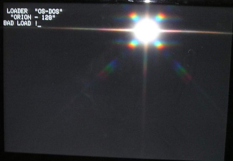

    Вот так я сделал на дисководе!
    OS-DOS V2.40/60 1993 "ORIONSOFT"

    А еще микрик селектора плотности.
    http://zx-pk.ru/showthread.php?t=113...l=1#post734530
