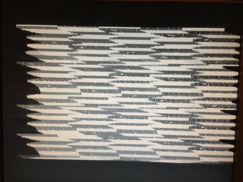

    Если никто не против, что-б не плодить одинаковых тем, напишу здесь... Мне достался еще один Поиск, однако при включении от отображает вот такую картинку(приложил), что это означает ?

    Если меня не подводит память, я нечто похожее видел, когда перепаивал в своем Поиске память и запускал его ради прикола с отсутствующей микросхемой(мами) памяти. Правда у меня картинка вроде была стабильная, без "сдвигов" вправо и "мельтешений". И вроде поменьше белых участков у меня было. Так что это просто мысли в слух...
    При нажатии на клавиши издает звуки какие-то?

    Больше похоже на некачественный синхросигнал. Либо маловат уровень, либо что не так со строчным или кадровым импульсами, по фото плохо видно, надо смотреть в динамике, а то, что при этом ещё и "шахматка", то это говорит о не правильной работе связки ЦП-ОЗУ(ПЗУ).
