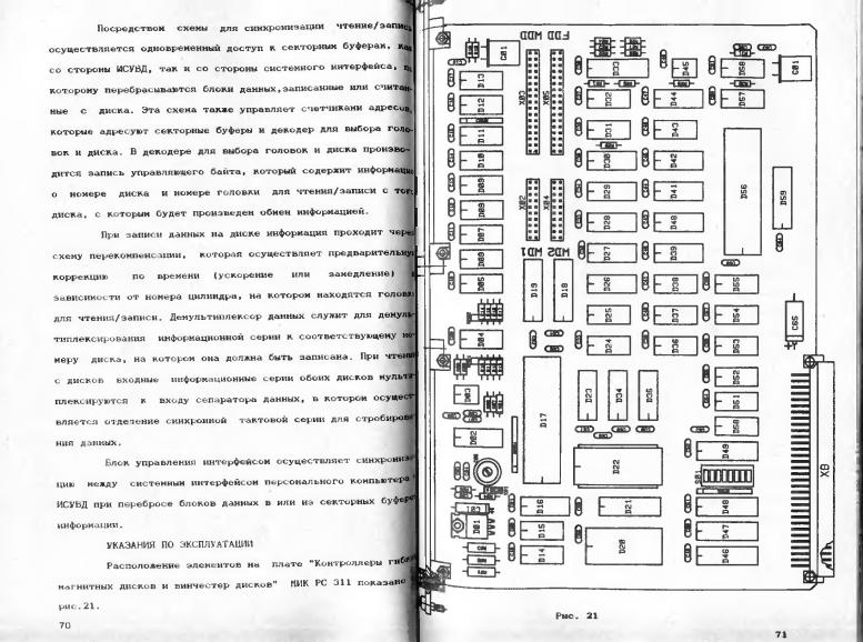

    Добрый день!
    Во вложении картинка контроллера НГМД и НЖМД, не подскажете, где
    там 1-ый контакт шлейфов? А то на плате не подписано, и в документации
    не нашел где именно..
  6. #26
    15.09.2009
    SPb
    7,305
    261
    297
    214 сообщений
    1-й у них квадратной контактной площадкой обычно сделан.
    Флоповый вообще по "земляному" ряду контактов влёт определяется.
    Скажи лучше какие у тебя платы в наборе? Сетевуха есть?
    Надо будет глянуть, на счет квадратной площадки знаю, но не заметил ее,
    надо будет почистить от пыли, может и есть..
    На счет флопового хорошая мысль, можно прозвонить, и где будет 1-ый,
    с той-же стороны и на остальных для винта тоже первые будут..
    На днях помою, почищу 1847, сделаю фото.. Она у меня в горизонтальном исполнении..
