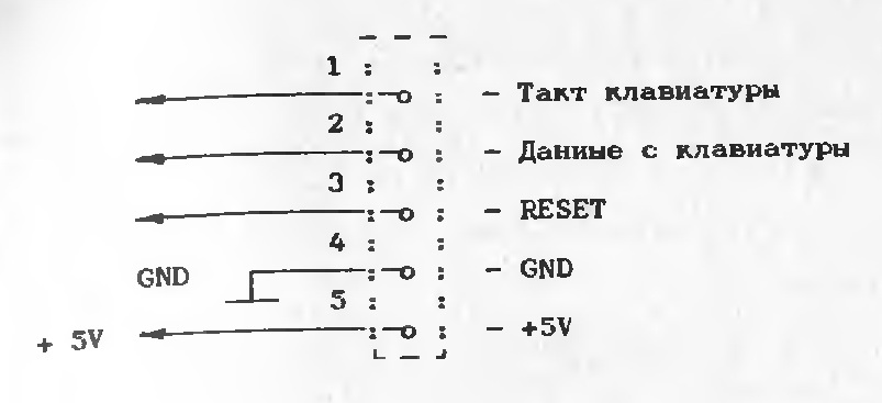

    Собственно у кого есть такие машины как ЕС-ки и прочее,
    просто стыдно не иметь в достаточном количестве обычные XT-клавы.
    Ну и клавы ЕС-1841, Искра есть..
    Но там разъем DB9 поэтому нужно просто спаять переходник с DB9 на соответствующий разъем применяемой клавы.
    Судя по сигналам из документации:
    По идее должна подойти любая XT-клава, но кто его знает.
    Например было два типа клав от Искра, так они не взаимозаменяемы,
    разъемы одинаковые, сигналы тоже, а не работают от разных Искр..
    Еще есть мысль попробовать клаву от Robotron СМ1910 / EC1834
    там как раз разъем DB9, только распиновку по сигналам сравнить надо.
    Конвертер на такие случаи.
    А здесь схема и прочее.
    Найдено в этой теме.
    Спасибо, но тут проблема не в наличии XT-клавы, а просто спаять переходник DB9 на Разъем найденной XT клавы.
    Ну это только для проверки.
    А вообще нужно найти родную клаву, или какую-нибудь советскую похожую (ЕС1841, Искра и т.д.) а то не красиво будет современная XT клава.
