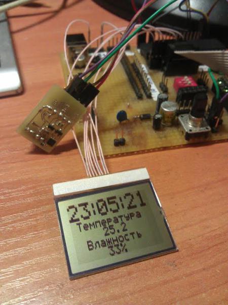

то придётся дополнительную память напаивать,
Верно, этот нюанс упустили. Даже прицепляя что-нибудь простое, памяти будет в обрез. А если ЛЦД-дисплеи привинчивать. то - полный аллес...
В принципе, можно аккуратно подключить 62512 на всё адресное пространство, ну или 62256 на половину. Тогда эта проблема отпадет. По сути, там только сопли протянуть от готовых сигналов выборки до ножек ОЗУ.
Поправить Монитор для теста большой памяти, думаю, не проблема.
