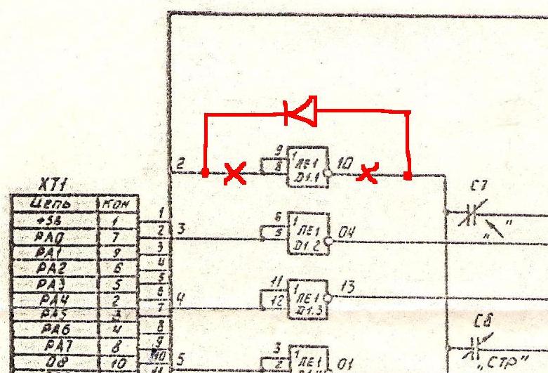

    Помогите друзья, решил переделать емкостную клаву на векторе 06ц в кнопочную, так как выдохлась одна из микрух таймера, на контактные площадки кнопок буду припаивать микрокнопки, но сразу столкнулся с проблемой:
    Делаю так:
    отрываю микрухи d1 и d2 (ле1) вместо них липлю по диоду(как на схемах герконовых клав)
    отрезаю 7ю ногу у d3-d10 (ви1),
    r29-r36 меняю на 10к
    r37-r44 меняю на 1.6к
    как показано на схемах
    но положительного эффекта не добился (

    схема емкостной: http://vector06c.narod.ru/doc/v06c_ck_page4.jpg
    схема герконовой: http://vector06c.narod.ru/doc/v06c_02_page4.jpg
    я пытаюсь свою емкостную довести до образца герконовой но с микрокнопками

    как вариант можно попробовать спаять отдельную плату компонентов с выводами, далее взять обычную-китайскую клаву от айбиэма(пц), выпаять микруху с прилегающими и подставить свою платку.
    но надо смотреть пересечения контактов - чтобы они попадали куда надо
