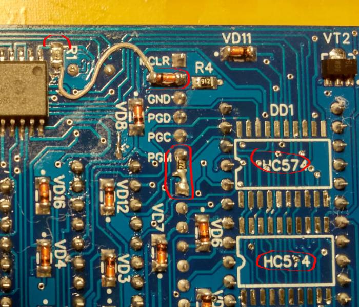

    Окей, делаю финальный эксперимент и завязываю с оффтопиком. Будем считать, что PICи - это не моё.
    Глючило действительно меня, перечитав все >80 страниц перед сборкой в голову откуда то вдолбилась фраза
    что выбирать надо вариант с (ISP) в названии, который и нашелся в виде "PIC18F25J50(ISP)". За переключатель
    "Set Interface" внимание не зацепилось и только разглядывая скриншот Serg6845 я уперся в него.
    Конфигурация почти такая же, как и в прошлой попытке:
    - поскольку уже запаяны ZIF, то отпаивать перемычки, там где были ранее перерезаны дорожки, уже не получится,
    поэтому для исключения побочных эффектов сняты оба HCT574, так что PGD и PGC идут на ICSP разъем и никуда более.
    - изменения на плате: !MCLR подтянут к VCC_USB через 9k1 резистор и 1N4148 диод анодом на VCC_USB,
    PGM подтянут к земле через 2k7 резистор.
    - VT1 K-Э пока, на время прошивки замкнут, чтобы питание не управлялось PICом, а было всегда.
    Как по мне, это вполне похоже на рекомендованое включение ICSP из даташитов.

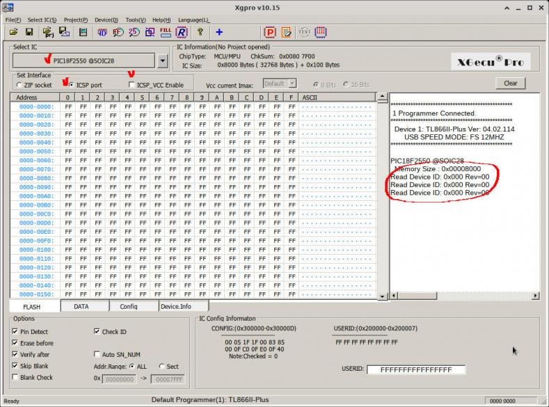

    C проггером я тоже немного проглючил, у меня не TL866A, а его следующая редакция - TL866II Plus,
    из известных отличий которого максимальное напряжение программирования в 18V, а не 21V. Софт v10.15.
    ICSP кабель комплектный, 20 см. Подключение как на картинке в софте проггера но без питания, то есть:
    !MCLR, NC, GND, PGD, PGC, NC. После подачи USB и питания имеем VUSB=4.96V, VCC5=4.85V.
    В софте выбираем PIC18F2550@SOIC28, Set Interface = ICSP port и снимаем галку ICSP_VCC enable, то есть
    все как описывал коллега SoftFelix в Сообщении №635
    Результат все тот же - нолики вместо ID.

    по сравнению с прошивкой через переходник (кстати - куда он втыкался - в ICSP или в ZIF?) - осталось одно принципиальное отличие - источник питания PIC.
    еще возможен вариант что программатор по проводу Vcc контролирует наличие питания на PIC и при отсутствии его - может глючить.
    так что если осталось желание разобраться - я бы провел еще пару опытов -
    1 - подключить провод Vcc от программатора до разъема ICSP и еще раз попробовать
    2 - выдернуть USB, поставить галку ISP Vcc и еще раз попробовать.

    Проверил. Интересные, однако результаты...
    Первый тест - с питанием PICа от USB, подключенным проводом VCC, но со снятой галкой подачи питания от TL866II
    Результат - нолики в ID.
    Второй тест - с питанием PICа от USB, подключенным проводом VCC, и с галкой подачи питания от TL866II. Это нехорошо, конечно, но наука зовет.
    Результат - обычно нолики в ID, иногда проскакивают рандомные единицы, превращая ID в что-то типа 07.
    Вычитывание флеша дает нулевой дамп со спорадически попадающимися рандомными байтами.
    Третий тест - отключить все питание (Высокое и USB) и подать VCC c TL866 проводом и галкой.
    Результат - (!) Зараза! Читает ID, читает флеш.
    С первого взгляда есть 2 мысли:
    - пока это без нагрузки в виде HCT574. Для впайки разделительных резисторов надо демонтировать 24пин ZIF
    - WTF!? что за фигня!? И TL866 и сама плата питаются от одного компа от соседних USB. GND однозначно общий, миниUSB провод 30 см. Условия по питанию/EMI должны быть тепличные.
    В таком конфиге работали и всякие ардуины и шились атмеги, тиньки, STM32 разных вариаций и MSP430.
    Пошел впаивать регистры.
