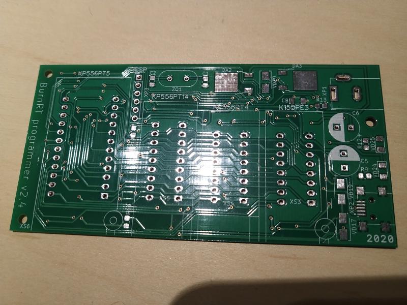

    Здравствуйте уважаемые!
    Вот, сподобился тоже собрать сей чудный девайс, а заодно и тему здесь немного оживить.) Приобрел платку последней ревизии 2.4 Но не нашел здесь принципиальную и монтажную схемы этой ревизии устройства, как это раньше делал здесь товарищ EvgenRU. Может кто-нибудь сделать доброе дело и выложить здесь эти схемы в формате картинки или PDF?
    Схема ProgRT v2.4.pdf

    О! Спасибо тебе большое! Добрый человек!))
    А герберы есть у кого, для этой версии платы?

    Ребята, пытаюсь собрать LPT версию. Тему по диагонали прочитал, но так и не понял, надо ли ставить адресные диоды? и резисторы подтяжки?
    Может кому-нибудь пригодится для ПЗУ 2716-27512 под LPT https://disk.yandex.ru/d/y98U3raqv9Ew6Q
    Схема рабочая. В архиве все что нужно для сборки.
    С уважением
