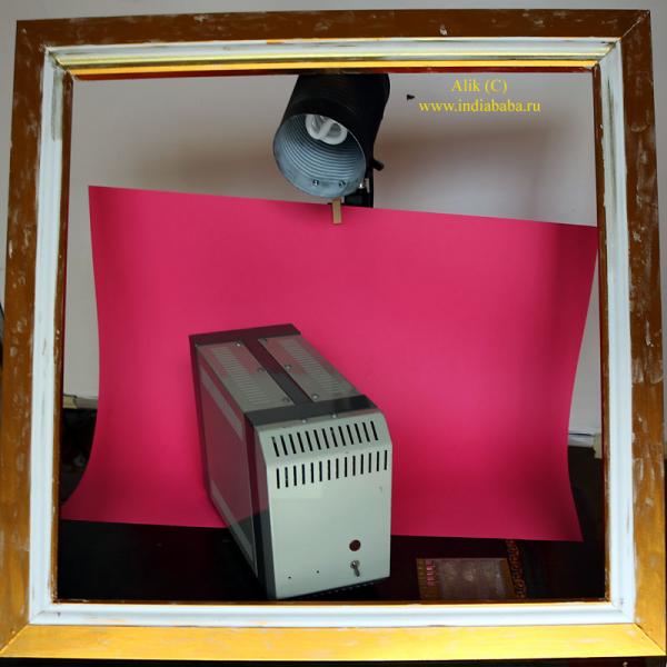

    Давным-давно, в одной далёкой галактике, мне в руки попал журнал МСиС. На птичьем языке это обозначало "Микропроцессорные Средства, и Системы". В этом журнале советские люди могли увидеть всё то, что никогда не появлялось в магазинах - компьютеры, микросхемы, и прочие очень нужные для народного хозяйства вещи. Журнал к тому же был жёлтенький (в смысле цвета обложки), что изрядно добавляло ему привлекательности.
    И вот, листая этот каталог райских картинок из жизни паяльника, я наткнулся на статью про компьютер "Ириша". Сие изобретение тёмного разума меня сразу покорило - я люблю бестолковые и бесполезные вещи, и даже не понимая и половины схемы я прочувствовал всю поразительную избыточность и ненужную сложность конструкции. Потом я узнал, что это изменение психики называется "любовью к стимпанку".
    Отдельно стоит отметить, что в отличии от других предлагаемых как "доступные для сборки обычным человеком" компьютеров, в то время чаще всего представлявших собой одну плату - тут была модульная конструкция, с многозначительным "а так же могут подключаться другие блоки, в зависимости от поставленных задач". Т.е. сама идея была иллюстрацией классического анекдота "вы можете купить и собрать нашу детскую коляску, а в свободное время доработать напильником до настоящего паровоза".
    Шло время. Жёлтый журнал канул в лету где-то в районе перестройки, но вместо него появилась "Красная Книга", от начала до конца являвшаяся одой к радости от сборки только "Ириши", да святится имя ея в веках. На одной из работ в процессе уборки шкафов каким-то чудом обнаружились платы, оставшиеся от кого-то из апостолов. Это был знак от иришевых богов. Потом у меня появился корпус с шасси, на винтах "с прорезью", стальной, фрезерованный. Место добычи такого ценного артефакта стёрлось из моей памяти, но наверняка это была какая-то героическая история, со спасением и погоней. Юношеский максимализм желал аутентичности изделия и внутри, и начался долгий сбор деталек "сделано в СССР", так и не окончившийся сборкой.
    И вот, через каких-то двадцать с чем-то лет, самолёт довез кучу ценностей из "СССР 2.0" в одну маленькую и тихую страну. Оптимизма с тех пор изрядно поубавилось, зато прибавилось терпения - что даёт надежду на то, что в городском музее техники появится первый советский компьютер, издающий какие-то звуки, и показывающий что-то на экране.
    Я понимаю, что проект мёртв, и последний раз ходоки собирались что-то делать много лет назад - но взываю к коллективному разуму (привет, All), и надеюсь на посильную помощь. Для меня это мотивации пост, чтобы не забросить железку ещё на 20 лет. Боюсь, что тогда придётся обращаться за помощью и комплектухой в страны центральной Африки, а мне очень не нравится слово "Эбола". Ну, мало ли что.
    Сорри, я не хочу городить сдыхающие линки на разные фотобаскеты - в старых темах из-за таких хостингов вообще никаких картинок не увидеть.
    иллюстрации буду выкладывать в теме фейсбука. https://www.facebook.com/alik000/posts/1332594986833062

    корпус красивый....
    А я вот не собрал свою Иришу ни тогда, ни сейчас.
    у меня её клон есть - Каспий, я к нему сделал эмулятор Гмд-7012 - вроде даже работает (грузится и т.д.).
    И всякие новодельные платы "нормальных" КНГМД+ДОЗУ. Тоже несобранные....

    12.07.2010
    78
    есть модуль цпу (собранный и плата), дисплейный, три штуки кросс-плат, плата БП
    цпу
    https://www.facebook.com/photo.php?f...32683896824171
    дисплейный
    https://www.facebook.com/photo.php?f...32684103490817
    бп
    https://www.facebook.com/photo.php?f...32684436824117
    кроссы
    https://www.facebook.com/photo.php?f...32684920157402
    есть две платы непонятного назначения.
    https://www.facebook.com/photo.php?f...32686680157226
    https://www.facebook.com/photo.php?f...32686796823881
    Последний раз редактировалось alik00; 11.04.2017 в 23:33.

    Вроде эта пустая плата тоже видео ?
    Последние 2 фото.
    Если есть вопросы - пишите на tetroid собака inbox точка ru
    12.07.2010
    78
    да, похоже на то. значит, просто второй комплект плат.
    мне не жалко у китайцев заказать, если нигде готовой платы не найдется. если у кого-то сохранились файлы, конечно. разводить заново я не готов морально )
    пзу в платах пустые. не прошитые. прошивки нужны, в москве я не нашел времени доехать до отозвавшегося.
    клавиатуры не осталось никакой. в идеале конечно адаптер на писишную usb или ps/2 было бы хорошо.

    значит, меня иметь ввиду на одну или две платы.
    а платка клавиатуры в природе существует? или переходника? видел, что в теме Caro что-то про это писал, но так и не увидел, чем всё кончилось.
    да, прошивки нужны. думаю, в ближайшем сервисе ноутов прошьют. ну или дождусь китайского программатора с алибабы.
    на морде две дырки. видимо, под логотип. может, у кого-то есть фотографии оригинальной ириши, чтобы пластину сделать?
    и что-то меня смущает схема блока питания. "а если ипанет?", первая мысль
    может, лучше проверенный способ - импульсник китайский, со стабилизаторами на разные напряжения, с того же алиэкспресса?

    Китайским программатором Вы РТ4/5 и РЕ3 не прошьете.
    Каро не стал делать прошивку для Ириши, поскольку желающих собирать было мало.
    БП конечно можно взять готовый, просто этот получается оригинальный, но думаю, со сборкой придется повозиться.
