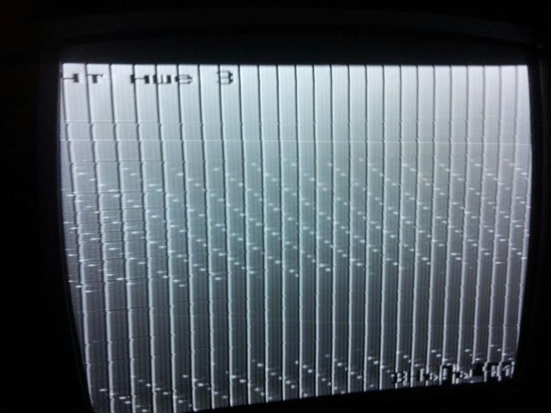

    Ага, зря ленился подключать клавиатуру!
    F2+Reset: появляется что-то вроде "Нт нше З" и мусор в правом нижнем углу. Нажмите на изображение для увеличения.
    F5+Reset: проскакивает текст, который я уже забыл, и пропадает.
    Остальное без спецэффектов.
    Что думать? Битая память, дальше мучать логику или идти искать программатор?

    Похоже на битую память. Если память на панельках - пробуйте менять по одной. Если впаяна - то лучше искать программатор и сделать внешнюю ПЗУшку с КТДП см.
    http://zx-pk.ru/threads/15297-korvet...l=1#post365274
    http://zx-pk.ru/threads/15297-korvet...l=1#post604677
    Тест занимает 16к - "шейте" 27С128. А13 подключаете к ХР1:09, /OE к ХР1:10, /CS к ХР1:11. Сигнал ХР1:30 НЕ НАДО ПОДКЛЮЧАТЬ на землю, иначе пропадает изображение.

    КП12 оказался не при чем, ну ладно.
    Попробовал подкидывать штучку РУ5Г вторым этажом -- ничего не меняется. Слышал, со спектрумами так ищут дохлые, может здесь не подходит.
    А какая память, предположительно, дохлая? Выводимый текст это ведь его нормальные сообщения, только с проглоченными буквами. "Нет внешнего ПЗУ" -- было в оригинале, и по F5 выдает "КРВ в. /18.".
    То есть будто коды буковок правильные, и тогда все РУ4 живы, а проблема в адресации. Или я опять не втыкаю.

    Графика, т.е. РУ5. Надо глянуть в доки как выводится изображение, т.е. какие биты в строке первые - от них и отталкиваться и вычислять микросхему.

    Учитывая полосы скорее всего какая-то рушка в граф озу битая совсем.
    Её можно поискать простым жёстким способом: по очерди закорачивать пинцетом выход РУшек на + и на землю и смотреть как меняется картинка.
    Если при очередном закорачивании изменений на картинке не будет - значит данная РУшка битая.
    Еще обычно сразу видно на + или на землю нужно закорачивать: при закорачивании первой же исправной РУшки появится еще одна полоса. Соответственно нужно выбрать закорачивать на + или землю исходя из того что появляющаяся полоса должна быть такой же как уже имеющиеся

    Это всё, конечно, да, но я же смотрю пока на текстовый экран
    И графика пока никаким боком.
    Причину вертикальных полос, вроде, нашел -- на выходе с ПЗУ знакогенератора одна линия едва жива. Или регистр, которым они нагружены, накрылся, или сама ПЗУ-шка. Вот и греется. Печально, но на скорость не влияет.
    Интереснее понять, что не дает стартовать и почему такой кривой текст выводит.
