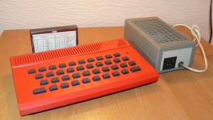

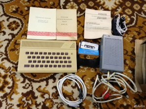

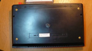

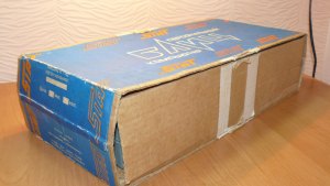

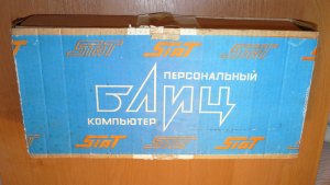

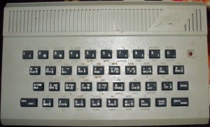

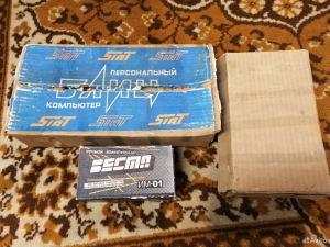

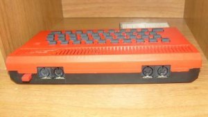

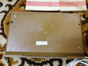

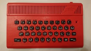

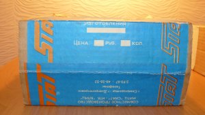

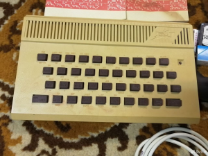

    Описание и внешний вид компьютера Блиц
    Блиц (Blitz) – отечественный клон ZX Spectrum 48K. Разработан на основе «Ленинграда» в 1990 году в г.Северодонецк (Украина), при совместном участии МИТЦ «СИАТ» (Молодежный Инженерно-Технический Центр СИАТ) и НТК «Блиц».
    Выпускался в корпусах разных цветов (серый, красный, бежевый), как в виде готового устройства, так и, по слухам, в виде конструктора для самостоятельной сборки.
    Внешний вид компьютера Блиц и его упаковки. Авторы фотографий Outcast, oligarh.

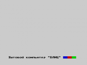

    Относительно прототипа (компьютера «Ленинград») содержит несколько программно-аппаратных изменений. Плата переразведена. При включении на экран вместо стандартной надписи «Sinclair Research» выводится надпись «Бытовой компьютер "БЛИЦ"» с тремя прямоугольниками синего, красного и зелёного цветов.
    Стартовый экран компьютера Блиц

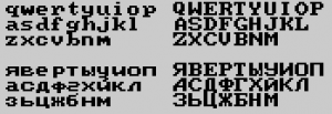

    Прошивка содержит измененный шрифт латинского и кириллического алфавита. Переключение языков ввода на кириллический и латинский производится командами POKE 23607,56 и POKE 23607,60 соответственно. Раскладка кириллической клавиатуры - ЯВЕРТЫ. Нажатие клавиш сопровождается щелчками в громкоговорителе.
    Шрифты компьютера Блиц. Автор картинки goodboy.

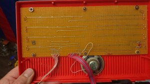

    Громкоговоритель встроенный, не имеет выключателя и регулятора громкости. Сигнал звука не выведен на разъем подключения телевизора.
    Аппаратно реализовано подключение к телевизору через высокочастотный антенный вход в черно-белом изображении. Для цветного изображения применяется стандартное для большинства советских клонов ZX Spectrum подключение раздельных каналов цветности RGB и синхроимпульса.
    Клавиатура резиновая, устроенная аналогично большинству пультов дистанционного управления, где эластичная токопроводящая подушечка на резиновой клавише при нажатии замыкает контакты, нанесенные на печатную плату клавиатуры. Расположение и размер клавиш клавиатуры почти полностью совпадает с таковыми на оригинальном английском ZX Spectrum 48K.
    Компьютер имеет системный разъем на плате, но штатный корпус компьютера не имеет выреза под него. В документации компьютера сказано: «По обращению пользователя изготовитель за дополнительную плату может установить системный разъем для подключения принтера, контроллера дисковода и др. периферийных устройств».

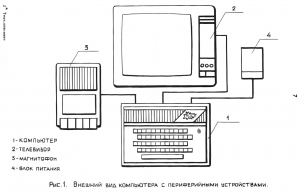

    Инструкция по эксплуатации компьютера Блиц
    Ссылка на PDF инструкции по эксплуатации, прилагавшуюся к компьютеру: https://yadi.sk/i/vUdUIWr6gxb60g
    Ссылка на отреставрированный цветной фотошоп-документ обложки инструкции по эксплуатации: https://yadi.sk/i/R6Wx14wPUlABng

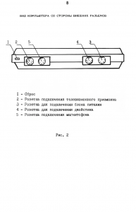

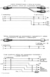

    Схемы кабелей и распиновка разъемов компьютера Блиц
    Иллюстрации из документации компьютера
    Распиновка разъема джойстика:
    1 - Right
    2 - Left
    3 - Down
    4 - Up
    5 - Fire
    Shield - Common +5V
    Распиновка разъема питания:
    1, 4 – Gnd
    3, 5 – +5V

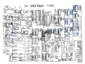

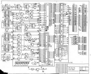

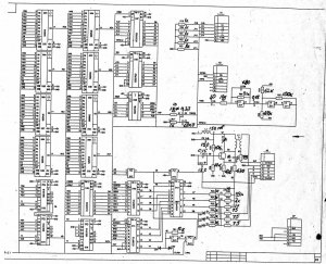

    Принципиальная электрическая схема компьютера Блиц
    В комплекте с собранным компьютером принципиальная электрическая схема не поставлялась. Но в сети найдены два её варианта.
    В первом варианте есть несколько отличий от реального устройства. Вероятно, это ранний вариант схемы, к моменту выпуска компьютера претерпевший ряд изменений. Источник и автор этого документа неизвестен.
    Электрическая принципиальная схема компьютера Блиц. Вариант первый. Автор документа и скана неизвестен.
    Второй вариант схемы на наличие несоответствий реальному девайсу мной не проверялся. Но навскидку в паре мест он более точен.
    Электрическая принципиальная схема компьютера Блиц. Вариант второй. Автор скана PATHNK. Автор документа неизвестен.
    Схема клавиатуры, перечень компонентов, второй вариант монтажной схемы, прилагавшиеся ко второму варианту схемы.
    Примерное описание изменений в схеме Блица относительно Ленинграда (от Conan): https://zx-pk.ru/threads/255-spisok-...ll=1#post15739

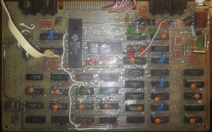

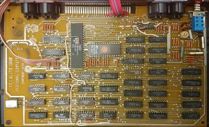

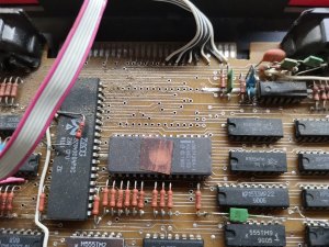

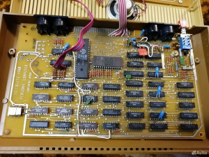

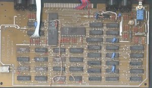

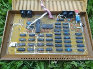

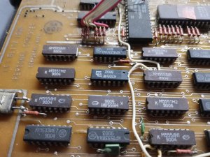

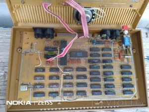

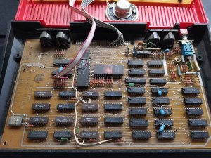

    Плата компьютера Блиц
    Платы компьютеров Блиц отмечены надписью "(C) Blitz 1990 Personal computer". Судя по найденным в сети фотографиям, имеют несколько версий с незначительными изменениями как по монтажу, так и по рисунку печатной платы. Вот несколько вариантов:
    Плата со следами пользовательских доработок. Авторы фото Outcast и неизвестные.
    Фотошоп-документ с наложенными и подогнанными друг на друга фотографиями разных версий плат: https://yadi.sk/i/wV33CvjA_xAw9w

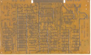

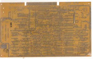

    Сканы чистой печатной платы. Автор сканов oracleua.
    Ссылки на сканы чистой платы в высоком разрешении:
    https://yadi.sk/i/YREJbrTJMUl6KQ
    https://yadi.sk/i/a68G7X6gsNlPpQ

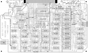

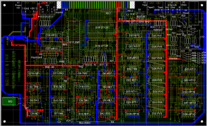

    Монтажная схема компьютера Блиц
    На основе имеющейся неточной принципиальной электрической схемы компьютера, сканов его пустой печатной платы и фотографий собранных устройств, создана черновая версия монтажной схемы компьютера Блиц. В ней, наверняка, есть ошибки, т.к. создавалась она в спешке, и не все исходные данные были отменного качества. Прошу всех сообщать о найденных ошибках!
    Монтажная схема компьютера Блиц – обычная и с выделенными линиями питания.
    Оригинальный фотошоп-документ монтажной схемы: https://yadi.sk/i/n-2olOB1kHdTZw

    Пока только сфотографировал два комплекта документации для компьютера Блиц, но на счет первого не уверен. Собирал "конструктор", корпус черного цвета, с резиновой клавиатурой (?).
    Тык

    PATHNK, Спасибо!
    Первый комп - чистый Ленинград на вид. Корпус похож на клон Веста. Но это точно не Блиц.
    А вот второй - точно про Блиц. И, похоже, документы уникальные, в сеть их до вас никто не выкладывал. Хотя они и не без странностей. Например, на монтажке нет разъема питания. Но она нарисована вручную, так что может просто не дошли руки. Схема явно другая (отличается от той неточной, что гуляет по инету, в смысле)! Ваша схема навскидку кажется мне более точной! Как найду время, выложу все доки в первый пост. И сравню с имеющимися.
    Еще раз огромное спасибо!

    PATHNK, добавил вашу схему в шапку. Еще раз спасибо!
