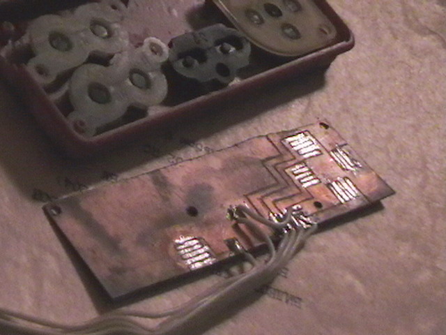

    интересно а зачем для спектрума такой изврат ???
    я просто отрезал внутренний контроллер и припаялся напрямик к кнопкам - все
    хоть синклер хоть кемпстон.... что хочешь.
    Зачем глаз через зад оперировать?

    Ну дык резать то оно всегда лехче, чем отмеривать -)) Просто бывает удобно юзать джойстик денди по прямому назначению, то есть подключая его непосредственно в денди. А когда нужно, в спек. Универсальность короче сохраняется.

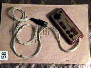

    А я в юности решил вопрос радикально
    И платка с разъемом цела, и спектрумист доволен
ID:	44170   Нажмите на изображение для увеличения.
