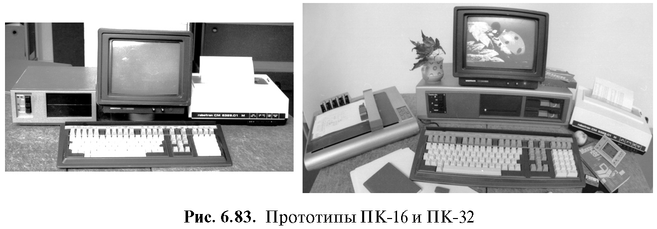

    В книге "50 лет отечественной микроэлектронике. Краткие основы развития" на стр. 676 имеются две фотограции компьютеров, подписанные как ПК-16 и ПК-32:
    И весьма странное на мой взгляд описание:
    В 1989 г. в НИИНЦ был разработан первый такой компьютер
    COMPAC-PC на киевском микропроцессоре К1810ВМ86, прямом ана-
    логе I8086. На основе полученного опыта сформирована огромная
    отраслевая комплексная программа развития нового направления —
    IBM-совместимых ПК. Были разработаны прототипы двух первых
    16- и 32-разрядных моделей ПК-16 и ПК-32 (рис. 6.83) и программа
    по организации их производства. Программа предусматривала реше-
    ние всех проблем по созданию ПК:
    • воспроизводство новейших зарубежных БИС, всей номенклату-
    ры полупроводниковых приборов, резисторов, конденсаторов,
    соединителей, переключателей и других компонентов в микро-
    миниатюрном исполнении для поверхностного монтажа;
    • воспроизводство всей гаммы новейших периферийных
    устройств для ПК:
    • воспроизводство новейших IBM-совместимых ПК:
    • модернизацию действующих и организацию новых заводов для
    массового производства всего этого, и многое другое.
    Однако у меня возникли серьёзные сомнения в том, что эти компьютеры действительно PC-совместимые.
    Если присмотреться, то на каждом можно заметить стандартную панель уст-пульт-таймер от ДВК, плюс работают они работают с обычными МС7004, а не с МС 7016.
    Также некий "ДВК-совместимый ПК-16 (МС 0504)" упоминается в документации к 377 прошивке.
    Собственно, интересно узнать больше информации о данных машинах и понять что это такое.
    Последний раз редактировалось Radon17; 12.08.2024 в 22:56. Причина: актуализация файловых ссылок

    Попытаюсь в этом сообщении концентрировать информацию по ПК-16 (МС 0504).
    Пока достоверно не известно, относится ли первое фото в теме к данной конкретной машине.
    Из буклета к 377 прошивке:
    Заявлены MD и DZ, что очень интересно!
    Из Книги 8 ДВК. (Про КЦГД)
    Из RX.SAV на КЦГД
    Итого, машина явно очень похожа на ДВК-4/Квант-4, но в то же время её выделяют отдельно.

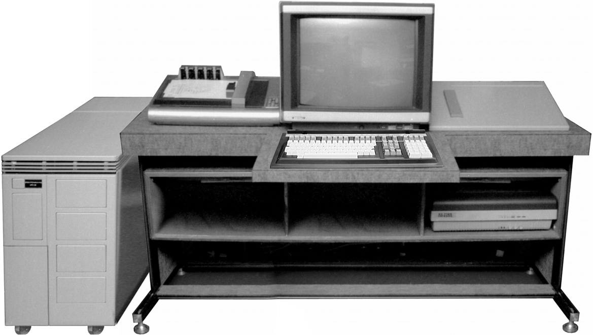

    По умолчанию ИРС-32
    А также немного не по теме, но всё в том же русле:
    Из книги Б.М. Малашевича:
    Инженерная рабочая станция «Электроника НЦ-ИРС-32»
    В 80—90-х гг. для разработки БИС и ЭВМ в Минэлектронпроме ис-
    пользовались собственные САПР. Они работали на ЭВМ VAX-11/750
    фирмы DEC и ее клоне «Электроника-82». В 1989 г. в НИИНЦ начал-
    ся проект создания их архитектурного аналога — «Электроника НЦ-
    ИРС-32» (рис. 6.81).
    Основу ИРС-32 составляла одноплатной ЭВМ «Электроника-32».
    Причем для получения требуемой производительности использо-
    валась двухмашинная организация ИРС-32. Обе ЭВМ имели общее
    адресное пространство 8 Гбайт, но по 4 Мбайт ОЗУ, расположен-
    ные на платах ЭВМ, были доступны только процессору этой платы.
    Остальное ОЗУ, расположенное на отдельных платах, было доступно
    обоим процессорам.
    Конструктивно ИРС-32 выполнялась в виде напольного блока
    типа Tower, в котором размещались две «Электроники-32», платы ОЗУ,
    графический контроллер высокого разрешения с собственной виде-
    опамятью, внешние ЗУ на гибких (НИИТМ, Зеленоград), жестких
    (ЦНИИТОП, Горький) и оптическом (НИИ «Пульсар», Москва) дис-
    ках, контроллеры принтера, плоттера и дигитайзера, сетевая Ethernet
    карта, общий блок питания.
    ИРС-32 представляла собой 32-разрядную двухпроцессорную си-
    стему с возможностью обработки 8-, 16-, 32- и 64-разрядной инфор-
    мации с фиксированной и плавающей запятой. Быстродействие около
    10 млн операций сложения 32-разрядных чисел в секунду. Микропро-
    граммируемая система команд — 304 команды, 21 метод адресации, 32
    РОН, 32 уровня прерываний. Связь между процессорами и с памятью
    по быстрой 32-разрядной шине. Связи с периферийными устройства-
    ми по МПИ.
    ИРС-32 была разработана и в 1991 г. изготовлена опытная партия
    в количестве 10 комплектов, но без оптического диска и видеомони-
    тора (ЦКБИТ, Винница), которые опаздывали. Началась отработка
    схемотехники и конструкции ИРС, постановка на нее программно-
    го обеспечения «Электроники-82», но в это время Минэлектронпром
    прекратил свое существование, финансирование прекратилось и ра-
    боты постепенно прекратились.
    Кстати клавиатурку-то прифотошопили
    И из того же файла на жёстком диске, откуда инфо про ПК-32:
    **Инженерная рабочая станция "ИРС-32"
    ИРС-32
                                  ХАРАКТЕРИСТИКИ
       Микропроцессор         К1839ВМ1            Количество ИС,БИС      370 шт.
       Разрядность            32/64 бит           Масса                  70 кг.
       Быстродействие         2,5-5 млн.оп/сек    Потребляемая мощность  450 вт.
       Объем ОЗУ              4 - 16 Мбайт
                                     ПЕРИФЕРИЯ
       НЖМД (133)       2 шт.   2 Х 31 Мбайт      Стриммер         1 шт.   91 Мбайт
       НГМД (133)       2 шт.   2 Х 1  Мбайт      Клавиатура       1 шт.   МС7004
       Оптический диск  1 шт.   200 Мбайт         Печать (матричная) 1 шт.
       видеомонитор     1 шт.   "ОРИОН-7"         Графопостроитель 1 шт.   ЭМ 7041
        (размер растра  1024 Х 768 )             Кодировщик       1 шт.   ЭМ 7069
     Инженерная 32-х разрядная рабочая станция.
    Особенно интересно про оптические диски и монитор Орион-7.
    Судя по фото, монитор установлен такой же, как применялся в терминале МС 7106 - https://zx-pk.ru/threads/19182-termi...=1#post1104864
    Но далеко не факт что это "Орион-7", ведь
    Последний раз редактировалось Radon17; 13.08.2024 в 21:48. Причина: актуализация файловых ссылок
    Этот пользователь поблагодарил Radon17 за это полезное сообщение:
    mig_25(12.01.2022)
