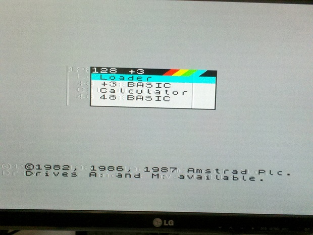

    окей а вот есть такая проблема - с ореолом.. как это устранить?
    подключение scart (rgb) к LCD-TV LG (576i, 50Hz).

    Все подключил!
    После долгих экспериментов, я пришел к выводу, что дело вовсе не в синхре, а в самом телевизоре. Как там реализован Skart, трудно сказать телик новый, никакой инфы не нашел в интернете, да и вообще не хотелось особо экспериментировать с новой плазменной панелью, поэтому я на это забил.
    Так как через модулятор картинка не дергалась, логично было предположить, что если подключить палкодер через ржб, результат будет тоже положительный. Конечно в спеке +3 есть свой пал кодер, я подключился вначале к нему, подал на видео AV, картинка появилась, она не дергалась, но вот цвета были с шумом, на черном они расходились, и было видно каждый по отдельности, кстати этот эффект был и после модулятора, я по началу думал, что это из-за не го... Подправить наверное все это можно, если на входе пал кодера подрегулировать уровни R, G, B. но не хотелось курочить спек.
    Купил у Ромы палкодер, подключил! картинка не дергалась, но через AV все-таки цвета плыли (шумели) на пару пикселов, именно цвета, черный и белый были статичные. Я уже было расстроился, на последок попробовал через S-Video, и все замечательно работает! А тюльпанчик на пал кодере, приспособил для звука.
    cherkasy, сам же и нашел ответ
