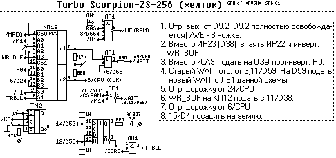

    Большое спасибо всем за помощь. Поставил резистор 560 Ом (надеюсь, некритично против 510-ти, как в оригинале). Проверил по фотографиям все соединения.
    Но, блин, турба все-равно не включается В теневике данный пункт неактивен.
    Пробовал заходить в 48-й бейсик и из него делать PRINT IN 32765 (чтоб включить турбу, и IN 8189, чтобы выключить. Но она все равно не включается
    Что это может быть? Была бы турбина дохлая, то оно бы вообще не работало.
    Турба включается и выключается по сигналам c 12 и 14 ноги ИД7 (DD53 (DD52 на зеленом скорпе). Эта ИД7 участвует в дешифрации портов, заканчивающихся на FD в скорпионе. Можно ли вместо одного из этих сигналов принудительно подать на турбо-альтеру 5В, железно включив тем самым турбу; или пожгу опять?

    +5В подавать не надо. В альтере, по-видимому, на входах переключения турбо-режима при чтении из портов 32765 и 8189, установлены триггера, которые срабатывают по отрицательному _импульсу_ (кратковременный 0), которые появляются на соответствующих выходах ИД7. Сделай простейший пробник: на одном триггере от ТМ2 спаяй делитель на 2 (/Q на D, R и S на +5В, С - вход), на любой из выходов (Q или /Q) подключи через R=470 Ом светодиод катодом к ТМ2. Вход С ТМ2 подключай к выходам ИД7 и читай из портов БАСИКЕ - светодиод должен загораться через одно чтение. Можно выходы ИД7 подключить к входам RS ТМ2 (CD на +5В) - тоже будет работать. Так проверим работу ИД7.

    Понятия не имею. У тебя же турбо не работает? Вот и проверим ИД7 на включение турбо. А в Скорпе можно рубильником принудительно включить турбо?
    Если с импульсы с ИД7 приходят на альтеру, а турбы нет, то: или альтера сдохла, или на неё/с неё что-то не то приходит/уходит (может провод где отвалился. в желтке она ж мгтф-ом подключена?).

    Спаял пробник. ИД7 отрабатывает как положено. Загорается/гаснет.
    А какой в общих чертах принцип действия турбы. Какие сигналы меняются и участвуют в этом?
    Тут я пасс. Только помню, что на форуме dlcorp или nedopc KOE (вроде он) разбирал этот вопрос и сделал свою альтернативную прошивку. Там было всё расписано.

    Для справки. Очень похоже, что схема на альтере почти полностью, а может быть и абсолютно плностью повторяет схему турбирования ни дискретных элементах. По крайней мере, набор входных и выходных сигналов совпадают.
    Схема вот:

    для начала бы понять как проф пзу определяет что есть турбина
    ---------- Post added at 13:25 ---------- Previous post was at 13:09 ----------
    TRB_L находится на турбинке ? не оторвалось ?
