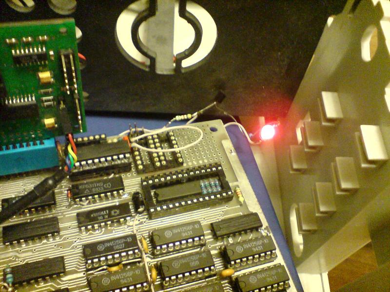

    Коллеги, продайте мне кто-нибудь ненужную в любом состоянии желтую турбо плату скорпа. Или оригинальную нетурбо, но в живом состоянии.
    Я уже отчаялся что-то...
    ---------- Post added at 19:59 ---------- Previous post was at 18:49 ----------
    Есть изменение в симптоматике!
    Набил в асме такой кусочек кода:
    MET: DI
          LD BC,#7FFD
          IN C,(C)
          JP MET
    И о чудо! Светодиодный индикатор турбо режима, подцепленный к 16-й ноге альтерки засветился!
    Наученный горьким опытом, радоваться раньше времени я не стал, и правильно сделал. Захожу в теневик - и индикатор гаснет; прохожусь трейсом по набранному коду - индикатор не светит! Выхожу из теневика - лампа снова светит.
    Сменил JP MET на JP $ и запустил код снова - индикатор не горит.
    Получается, что турбо включается только на какой-то совсем непродолжительный период времени и практически сразу выключается! Т.е. если один раз дать команду на чтение из 7ффд, то на индикаторе я ничего и не увижу глазом, а если в асме постоянно читать из 7ффд, то короткие, но постоянные включения таки будут видны на светящемся светодиоде.
    Частота при выполнении вышеупомянутого кода на 6-й ноге процессора постоянно скачет, то 3.5, то 7.0 мне показывает осциллограф.
    Что это может быть за хреновина? Кто принудительно отключает мне турбу?
    А у тебя на плате Скорпа нет никакой доработки дешифрации #xxfd? Находясь в теневике, ткнись осциллом на 5-ую и 6-ую ноги альтеры. Что там? Должны быть просто стабильные единицы (высокие уровни).

    Была блокировка 1ффд из ЗХ-Формат1, но я её разобрал на время ремонта.
    ---------- Post added at 20:34 ---------- Previous post was at 20:24 ----------
    Ткнулся осциллом в момент выполнения проги выше.
    На 5-й ноге стабильно высокий уровень, на 6-импульсы вниз. Вроде верно все.

    если не ошибаюсь - при входе в теневик турбо всегда отключается
