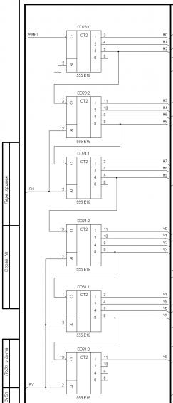

    Продолжая начатую тему в этом посте http://zx-pk.ru/showpost.php?p=578643&postcount=147 , где в pdf- ке была эквивалентная схема синхрогенератора.
    Вот нарисовал приблизительную схему формирования текстового режима (см. вложение).
    Опишу то, как я это вижу. По сути у меня синхронная схема доступа к памяти. Память работает как бы в турбо режиме (6,25МГц). Память разделена на два банка, четный байт и нечетный. Сигнал H1(6,25МГц) как и в Спеке отвечает за доступ к памяти H1 =0 - обращается процессор, H1 =1 обращается видеоконтроллер.
    Сигнал H2(3,125 МГц) отвечает за считывание видеоданных. А именно, при H2 =0 считывается код символа(четный байт) и его цвет (нечетный байт).
    При H2 =1 происходит считывания видеоинформации из знакогенератора.
    Так, как память как бы линейна, т.е. вторая строка текста идет непосредственно за первой, то пришлось применить сумматоры. Но вроде получилось все изящно
    На картинке как бы теоретически выглядят некоторые сигналы.
    Вобщем смотрите, желательно поразбираться в схеме. Вдруг что упустил
    И еще вот небольшая табличка раскладки текстовых строк

    Все вернулся я в проект. Начал описывать на VHDL синхрогенератор.
    Кто силен в сием языке проверьте правильно ли я описал сам процесс формирования сигналов синхрогенератора.

  7. #196
  8. #197
    27.03.2005
    CПб
    711
    Такое компилятор не осилит:
                   elsif (CLK_25MHZ'event and CLK_25MHZ = '0') then
                             if (Sync_count(2)'event and Sync_count(2) = '0') then
  9. #198
    14.06.2005
    г. Калуга
    10,149
    217
    776
    420 сообщений
    23 Post(s)
    Квартус при компиляции не ругался.
    Хорошо, ну а как тогда этот счетчик описать правильнее будет. Только чур не объединять счетчики в одну кучу.
    Последний раз редактировалось Mick; 15.07.2013 в 15:33.
  10. #199
    31.03.2008
    735
    80
    37 сообщений
    Mick, компилятор не сругнется, но работать такое не будет.
    if sync_count = 7 - вот так надо
    ZXM-Phoenix rev.01 2048K, VG93 hw emulator
  11. #200
    27.03.2005
    CПб
    711
    Примерно так:
                   elsif (CLK_25MHZ'event and CLK_25MHZ = '1') then
                             if (Sync_count = 7) then
                                 if HSync_count = 99 then
                                    HSync_count <= (others => '0');
                             if (HSync_count = 99 and Sync_count= 7) then
                                 if VSync_count = 448 then
                                     VSync_count <= (others => '0');
