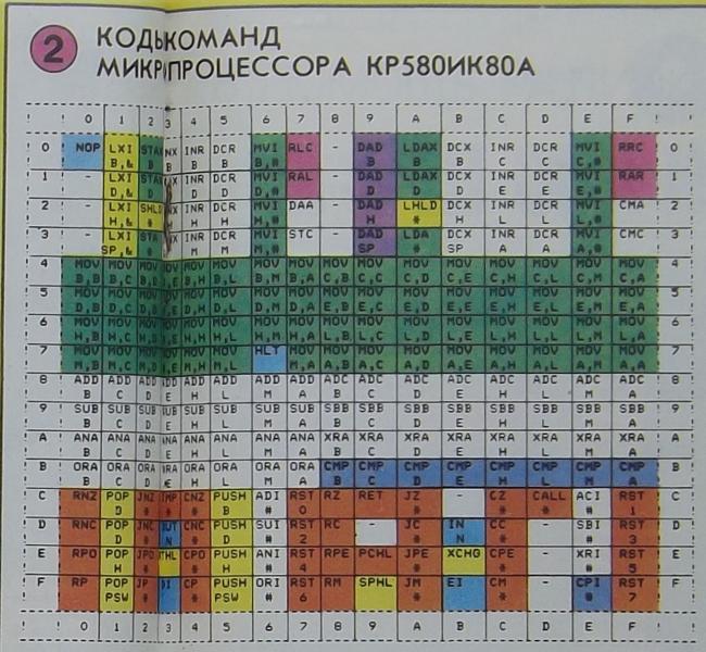

Что-то никак найти ее не могу, а так бы добавил.
Нашел что-то похожее http://yadi.sk/d/X3b2H-MJHiWSF, там начиная с 22 станицы идет подробное описание системы команд.

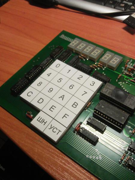

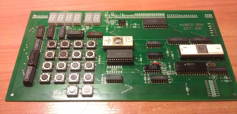

ЮТ-88 в минимальной конфигурации
