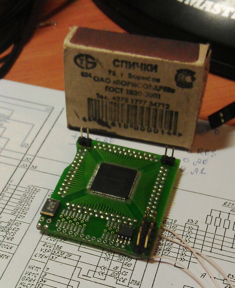

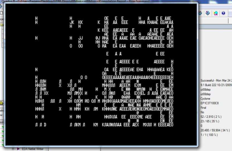

    Наваял видеоконтроллер.
    Размером со спичечный коробок, двухпортовая память дабы небыло снега, знакогенератор встроенный, можно впихнуть и Монитор-F и контроллер PS/2-клавиатуры, и что угодно, хоть весь комп с потрохами, места дофига внутри... Но это уже шаг к "резиновым женщинам", хоть и на малую толику
    Кстати, прошивать ПЛИСы не требуется, на самом деле... Нужно прошивать только сериал-ПЗУ типа 25P40. ПЛИСа сама грузится из него при включении...
    Пока не сделал курсорную инверсию, забыл про нее
    Вот я про такое и писал, к своему ЮТу прикрутил бы уже сейчас на первых порах, что бы хоть РК среду получить, для тестирования ВИ и AY, а потом можно на дискретных собрать, для брутальности
