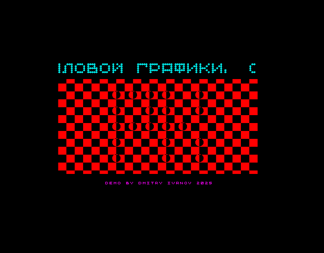

    Изучил ЗГ Пальмиры со стороны программирования. Написал демку ramfont.rar
    За время обратного хода луча получилось проапдейтить 12 символов 8x8 с применением стековых операций. Но то на Пальмире в режиме 78х64, где ПДП забирает 69% процессорного времени...
    Очень интересно, что получится на РК с правильным ССИ в режиме 64х35!
    В любом случае, получается так, что нужно сначала все тайлы класть в буфер, а потом буфер, во время обратного хода луча, быстро загонять в РУ10. Тогда нет снега, и можно проапдейтить максимальное количество знакомест.
    Сам девайс спаять я не смогу, поэтому готов финансово участвовать в разработке и заказе платы. Хотелось бы, чтобы сама плата была ориентирована на криворуких и имела крепёжные отверстия, например, повторяла одну сторону крепления платы формата ITX. Кучу проводов идущих к РК тоже не хочется. Разумно сделать переходники со шлейфами, которые втыкаются в панельки ПЗУ и ВГ75. Иначе корпус РК превратится в коробку с МГТФ, если подключить еще плату дисковода, например. Так же можно добавить к девайсу Пикселтрон.

    о... я правильно понял? теперь на радио можно свой знакогенератор программно записывать? прям рисовать спрайты для игры без заморочек?
    Давно уже можно!
    Смотрите здесь:
    https://zx-pk.ru/threads/20714-pomec...l=1#post713206

    Второе бы ОЗУ под цвет бумаги и чернил. Тогда можно траву сразу зелёной рисовать, небо синим, а героя отделять от фона. Получится очень СИЛЬНАЯ машина.
  7. #117
    30.07.2013
    г. Запорожье, Украина
    969
    87
    148
    78 сообщений
    Hammer, интересная идея, надо подумать. Байт на знакоместо, его можна разделить и получится 16 цветов на фон и 16 на чернила. Можна разделить по 2 бита, тогда будет в одном знакоместе 2 цвета фона и 2 цвета чернила, что дает 4 цвета на знакоместо...
    ....если использовать разную палитру, при 2х битной кодировке, для фона и чернил, то можно получить 8 цветов на знакоместо...

    А больше ничего и не надо, РК сразу становится игровым. Ни повышения частоты не надо (хотя я 24 мГц пробовал кварц ставить), ни кучу памяти (графика в битах, а не в псевде). Всё становится на свои места, и можно писать игры в экономном режиме 64х35. Лучше ничего не придумать с ВГ75.
