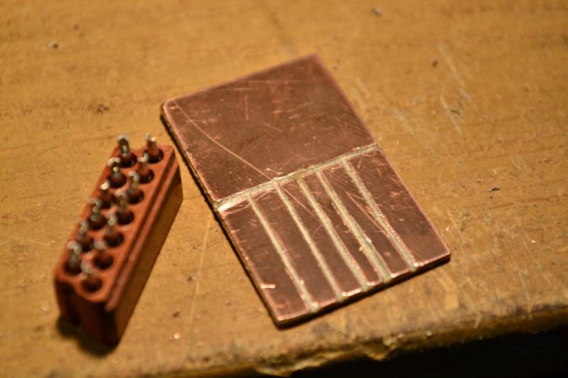

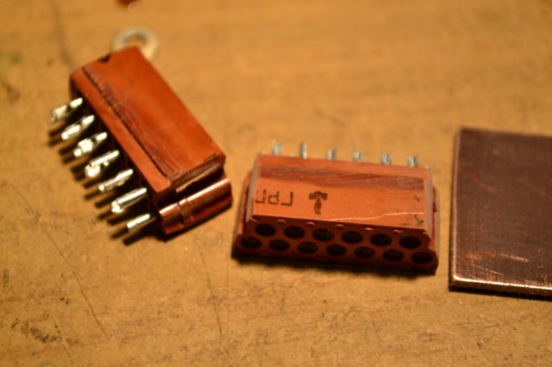

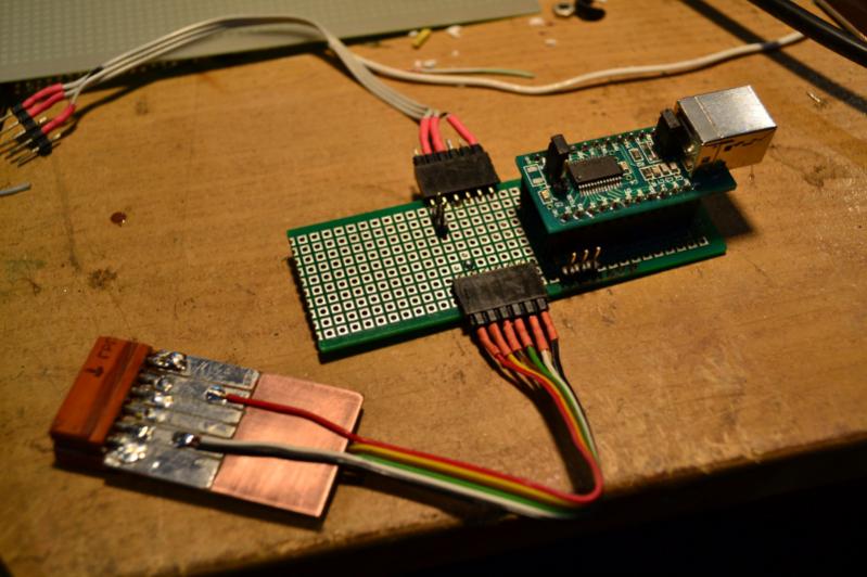

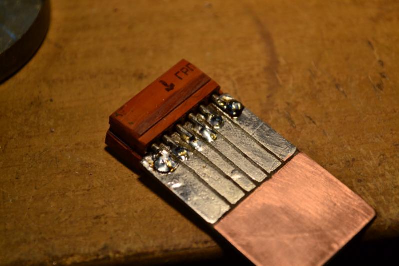

    Нашёл сегодня разъёмчик и спаял все до кучи. Вечером буду пробовать.
ID:	47926   Нажмите на изображение для увеличения.
ID:	47927   Нажмите на изображение для увеличения.
ID:	47928   Нажмите на изображение для увеличения.

    artyr_n,
    Пин VCCIO FT232RL лучше запитывать только от ATARI .
    Смотрю на плате есть джамперы, схема адаптера USB - USART есть ?
    ZXM-Phoenix 1024+PROF ROM+SMUC+VGA
    Profi 1024+CF+CPM+VGA
    Да схема есть, там переключается 3.3В, 5В VCCIO. Я питание с atari подал только на резистор который подтягивает второй вывод.
    ---------- Post added at 19:43 ---------- Previous post was at 18:50 ----------
    Не работает. Циферки в AspeQt начинают бежать добегают до 43 и появляется приглашение бейсика или экран тестов если держать option.
  7. #27
    29.03.2005
    Ярославль
    1,102
    14
    Схему то выложи .
    Питание с ATARI делай как у меня на схеме . Тот джампер надо вообще снять .
    OPTION надо держать только при старте , после появления звуков загрузки можно отпускать.
    Последний раз редактировалось dosikus; 15.05.2014 в 08:39.
