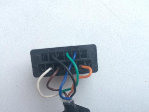

    По умолчанию marsNRG ДЛЯ dosikus
Название:	2016-01-13 15-03-45 (3).jpg

    у меня нет компорта
  7. #36
    29.03.2005
    Ярославль
    1,102
    14
    Цитата Сообщение от marsNRG Посмотреть сообщение
    у меня нет компорта
    А он и не нужен. Это работает на USB. Завтра набросаю pinout твоего кабеля и что куда паять.

  8. #37
    21.12.2015
    г. Ярославль
    26
    Ок.спасибо тебе большое.выручил
  9. #38
    29.03.2005
    Ярославль
    1,102
    14
    Тебе придется оранжевый провод с штекера аккуратно вытащить и вставить после коричневого.
    Там контакты легко вытаскиваются - надо только защелки поджать.

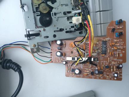

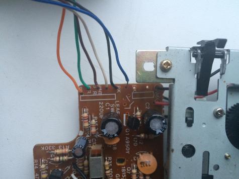

  11. #40
    21.12.2015
    г. Ярославль
    26
    По умолчанию спасибо d.o.s.i.k.u.s
    всем привет.наконец то свершилось и я получил долгожданный sio2pc,спасибо огромное dosikus,человек нашел время и собрал мне этот чудо платку,сердцем которой является ft232rl.sio2pc работает в связке (AspeQt) отлично, и без тормозов, на 800хl и 65хе.правда пришлось повозится с драйверами.dosikus сделал мне отличный подарок на новый год,и мой atari ожили.магнитофон atari xca12 который я купил недавно с кассетами оказался неудел,намучившись забросил его в дальний угол,не в какую не хотел загружать программы.выпаяв кабель sio с мафона,я успешно припаял к плате,по выше указанной схеме.
