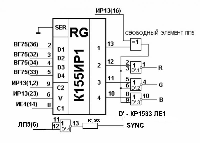

    norduk, Вот накидал схемку RGB как у Апогея.
    Владимир, благодарю. Вам пора с меня взымать плату за обучение по дисциплине "Микроэлектроника и схемотехника для начинающих")
    А если серьёзно, то план был такой: сначала спаять скарт для Апогея (благо он у меня с недавних пор тоже есть). Скарт буду паять для 7-пинового круглого разъёма, без никаких RCA и прочих сложностей.
    Распиновку нашёл в руководстве пользователя, важные комментарии нашёл тут http://zx-pk.ru/archive/index.php/t-17845.html
    Так вот, к чему я это всё. Как будет готов кабель, приступлю к распайке цвета на РКшке, так как там будет использоваться он же.
    Вопрос по схеме: как её лучше монтировать? С учётом МГТФ, доп. микросхем и, самое главное, разъёма.
    Уж очень неохота мне в апогеечный корпус РКшку запихивать.
    Варианты:
    1) Сделать на макетной платке, припаять напрямую к микрухам;
    2) Сделать на макетной платке с разъёмом (не знаю с каким, фантазия на тему того, что конструкцию можно будет отключать от платы);
    3) Сделать без никаких макетных платок, распаять всё прямо микросхемах вторым этажом.
    Ни один из вариантов не решает вопроса сопли с 7-диновым выходом, но тут я уже сам что-то буду придумывать.

    Я думаю вторым этажом и быстрее и экономичнее.

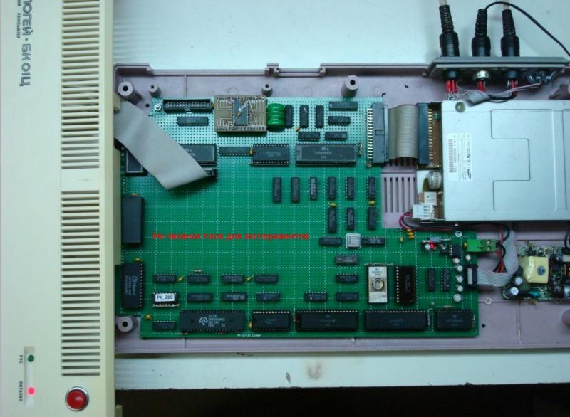

    А я так доволен.

    А я так доволен.
    Особенно порадовало "непаханное поле для экспериментов")
    В апогеечной коробке, конечно, масса плюсов, разъёмы опять же на своих местах, но вот клавиатура это, на мой взгляд, минус.
    Мне нравится, тактильно очень приятная.
