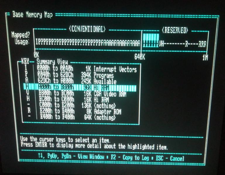

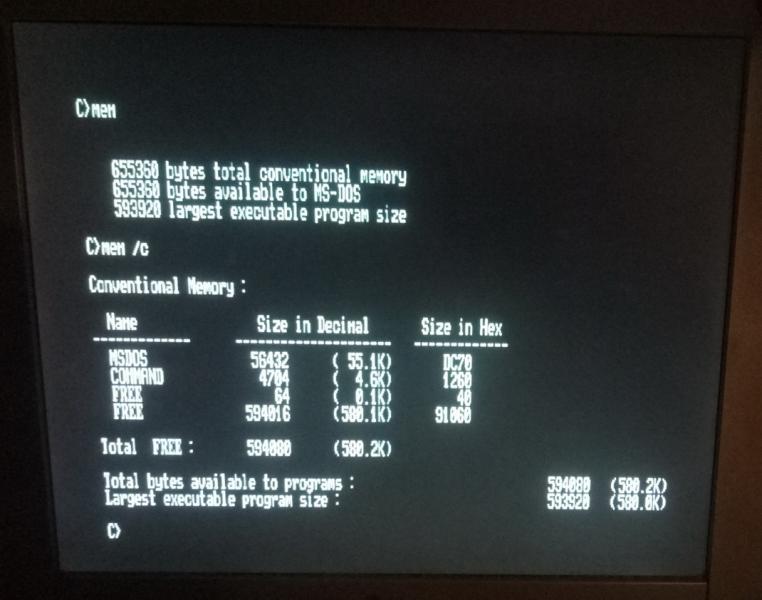

Поменял 555ИР22 на 1533ИР22 и вроде как поехало:
ID:	71071 Нажмите на изображение для увеличения.
ID:	71072 Нажмите на изображение для увеличения.

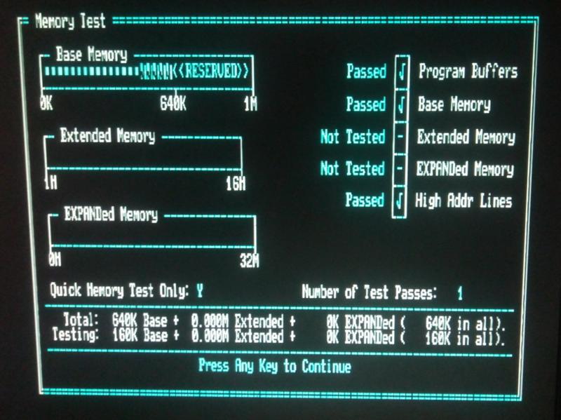

Прошел расширенный тест памяти с 480Кб (0x78000) до 736Кб (0xB7FFF)
До этого заменял 531ЛА13 на 155ЛА13 и 155ЛЛ1 на 555ЛЛ1 - без видимого эффекта.
Электролиты поставил оба 100мкФ x 10В (раньше были 10мкФ x 6,3В).
Небольшая перемычка толстым проводом от ноги земли D23 до ноги земли D31 снизу платы.
С LPT пока не разбирался, не проверял. РТ4 его дешифратора пока снята.
