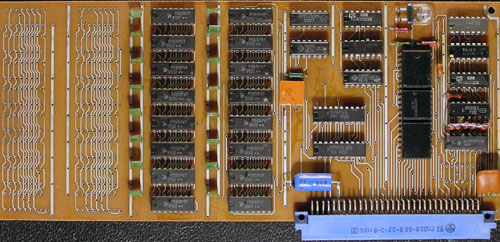

    Mifody, Плата памяти вот эта. Фотки есть с большим разрешением.

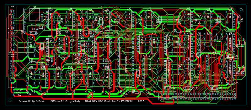

    С помощью gdv2002 получилось перегнать файл ПКАД в SL6. В архиве файл для SL6 и картинка. Можно проверить и высказать пожелания..
    Сейчас буду разводить IDE.
    К стати, его надо разводить? Такое "качество" разводки устраивает? Разводит то считай ПКАД, а не я.. )))
    Здорово!
    Если в принципиалке ошибок не наделал, то и разводчик не должен. К тому-же даже в ДипТрейсе есть проверка платы на соответствие со схемой. А уж в ПИКАДе наверное и подавно!
    Но тут важны библиотеки, если с выводами на корпусе накосячил, то и трассировщик так и разведет и ошибок не найдет.
    По моему следующий шаг - корректировка ручками, где-то что-то раздвинуть, лишний переход или "завиток" убрать. Бывает, что автомат лепит переход там, где спокойно прямой проводник можно провести, а зачем вам лишние переходы!
    Далее проверка на нормы производителя, у большинства такие:
    минимальная ширина дорожки - 0,2 мм
    минимальное расстояние между дорожками, площадками - 0,2 мм и.т.д
    Пдробно посмотрите в Резоните, или у любого другого производителя, бывают мелкие отличия.
    Мой производитель выставляет такие требования:
    Material: FR-4
    Minimum Line Width: 0.2mm(8mil)
    Minimum Line Spacing: 0.2mm(8mil)
    Minimum Pad Spacing: 0.25mm(10mil)
    Minimum Hole Diameter: inner: 0.4mm(16mil), outer: 0.7mm(26mil)
    Далее диаметры отверстий и размеры площадок отверстий, встречал разные, но в общем сводятся к типоразмеру 1,6х0,92мм.
    Во вложении табличка расчета диаметра отверстий.

    Мне лично ваще пофиг, как оно там разведено, хоть узорами под хохлому, лишь бы ошибок было не очень много (чтоб не пришлось половину дорог резать и МГФМом всю плату перекраивать). На первый взгляд - вполне нормально, но мое мнение простого обывателя, пускай лучше компетентные люди скажут.
    Кстати, если таки будем заказывать платы, предлагаю туда же заказать несколько плат LPT программатора РТ4 и РТ5, потому что я не знаю что с ними делать. 21 век на дворе, а на большинстве форумов советует вручную их переключателями шить :\
    23.01.2011
    Донецк
    793
    Если я багов в схеме не налепил, то нормально. А вот если налепил, то отлаживать ее будет трудно. В идеале, конечно, вручную развести основные шины - питание, внешний адрес, внешнюю ШД и внутреннюю ШД, чтобы они были сгруппированы вместе и по-возможности не скакали с одной стороны платы на другую. А остальное уже добить автотрассировщиком.
    Кстати, есть еще схема программатора для Поиска (спасибо L_Juriy), можно ее развести и тоже сделать. Программатор отличный, умеет шить всё советское. Напряжения программирования генерирует сам. Правда, недостаток есть - там есть трансформатор с фигзнаеткакими параметрами и традиционная для Поиска РТшка-дешифратор адреса с физгнаеткакой прошивкой. Но если РТшку еще можно или считать с платы, или просто рассчитать, поковырявшись в софте программатора, то параметры транса черта с два определишь.
