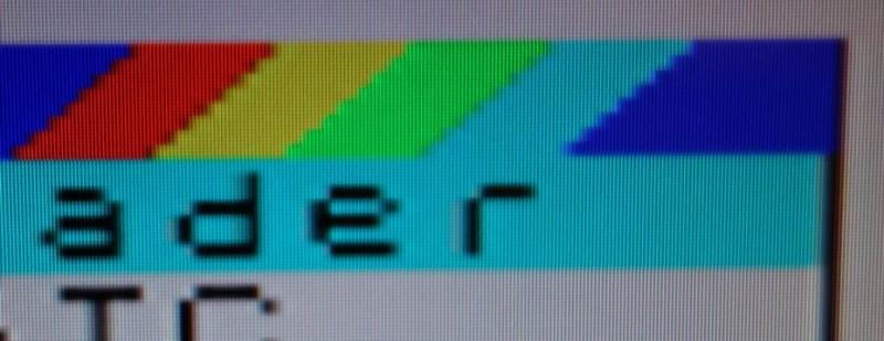

  6. #155
    27.04.2010
    Воронеж
    104
    13
    9 сообщений
    скажите, это нормальное качество изображения? Или можно добиться лучшего?
    конвертер GBS 8200
    спасибо
Название:	Resize of zx_screen.jpg
  7. #156
    HardWareMan
    А что, собственно, не нравится? Изо будет получше чем у многих 20 лет назад было.
  8. #157
