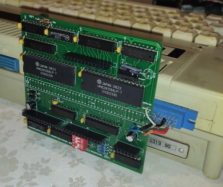

    Наконец то удалось приобрести не залоченную EPM7128. Частично собрал девайс (квазидиск и AY).
    AY - заработал сразу, а вот квазидиск пока не завелся. В качестве памяти установил К6Т4008С1В-DB70. В описании сказано, что ОЗУ со временем доступа 70 нс должно работать без доработки платы. Монтаж проверил несколько раз, ошибок не нашел. Тесты квазидиск не проходит.
    Cделал доработку как в описании к схеме,с заменой 555ИР22 на 555ир23 (установил 1533ИР23). Без изменений, квазидиск не заработал.
    К6Т4008С1В-DB70 проверить негде, должна быть рабочей,покупал новую. Подключаю девайс к Вектор-06Ц: 2014.
    Вопрос, сигнал RAS откуда брать, с 14 вывода D34 как по схеме (Вектора) или можно с 6 вывода D34? В Вектор-06Ц: 2014 сигнал RAS выведен на системный разъем с 6 вывода D34.
    А плата как подключена? Через разъемы или проводами? Все же лучше попробовать после буфера сигнал RAS взять, а там уж думать дальше.

    Платка подключена через переходник, шлейфом длиной примерно 15см. Буду укорачивать, ищу розетку на шлейф. Разводку сигналов в переходнике проверял несколько раз, ошибок не нашел.
    Ок, возьму сигнал после буфера. Что делать с доработкой, оставлять для памяти со временем доступа 70 нс или обратно ставить 555ИР22?
    Провода в данном случае все же не есть гуд. Розетку найти довольно проблематично будет, можно попробовать имеющуюся на шлейфе снять и установить ближе, но тут конечно сноровку нужно иметь. Можно попробовать хоть и более длинный, но 80-ти контактный шнур IDE - может и поможет, но это чисто как вариант.
    Доработку в обязательном порядке оставлять, с ИР22 - это мой косяк, просто получилось, что заработало на более медленной памяти.

    Укоротил шлейф до 40мм. Квазидиск заработал устойчиво, глюков пока не наблюдается
    RAS взял до буфера, как разведено на плате Вектор-06Ц: 2014. Не стал ничего резать на плате. Так тоже работает.
    Теперь перехожу к проверке контроллера дисковода
    Syntal, спасибо за отличный компактный девайс.
    Сегодня проверил на моём заводском векторе RAS на разъём выведен с 6 ноги D34.

    Попробовал проверить работу контроллера дисковода. Не заработал При включении питания, на дисководе кратковременно загорается светодиод и раскручивается мотор. Через некоторое время светодиод гаснет, мотор останавливается. При нажатии ВВОД-БЛК на экране появляется карта загрузки, сверху справа нарисована дискетка, зажигается светодиод на дисководе и через некоторое время гаснет, при этом мотор не запускается, головки дисковода не перемещаются, тишина….
    ВГ93 100% рабочая, проверял на другом компе. Монтаж тоже проверил, вроде все соединено как на схеме. Подключал 3,5` дисковод.
    Syntal, правильно ли я понял, что дисковод перемычкой должен быть сконфигурирован как дисковод B? Может я чего-то упустил?
